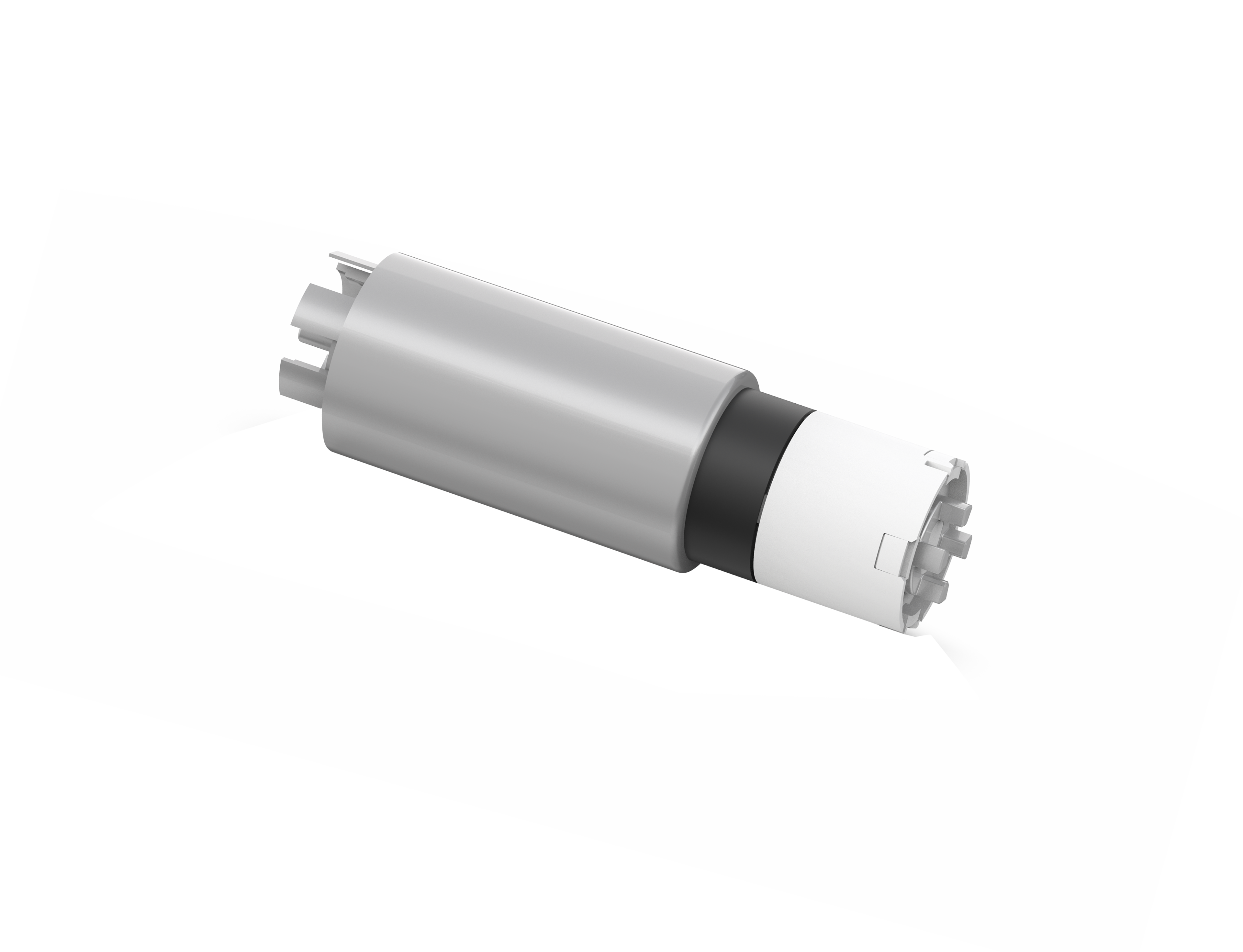

微型减速电机由微型马达和减速齿轮箱组成,减速齿轮箱包含马达齿,传动齿轮,齿轮轴,外壳,轴承,润滑脂等零件。每种零件的材料都会影响微型减速电机的性能和质量。今天科华小编讲讲微型减速电机的马达齿轮材料的选择。
在微型减速电机中,马达是动力源,马达的转速很高,固定在马达轴上的马达齿材料选择很重要。选择材料时要考虑如下因素:
A.微型减速电机的马达齿材料选用金属,机加工的金属齿轮和马达轴是过盈配合的。马达齿即使因为高速运转而发热也不至于松脱,但是,金属齿加工成本高,遇到批量时,产能也受一定限制
B.微型减速电机的马达齿材料选用塑胶,一般用POM,因为POM有自润滑的特性,要注意的是,为了防止塑胶齿轮因为高速运转受热膨胀而松脱,所以马达轴要滚花或者做成D型配合且过盈配合。
C. 微型减速电机的马达齿选用粉末冶金,一般用铜基粉末冶金,这种材料做马达齿,有金属机加工的优点又能解决大批量生产问题,降低了成本。但是,遇到斜齿轮,选用粉末冶金做材料,加工是比较困难的。
有关微型减速电机马达齿材料选择问题,今天就讲到这边。后续还会给大家分享有关微型减速齿轮箱的其它齿轮材料选择问题。后会有期!
