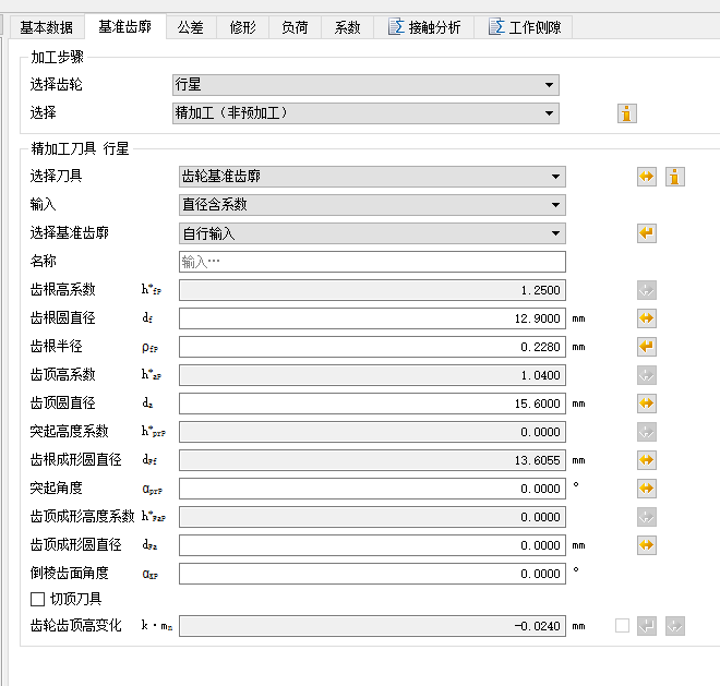

大家好,我想请教一下,kiss soft 软件在导出3D模型时齿根圆直径与设置不一致是什么原因呢,设置的12.9mm,导出的12.7mm,是别的参数没设置对吗?

公差的问题。如果不选择,导出默认为中值。你可以齿根圆不带公差输入试试。

从2018版后,导出的尺寸公差就添加了一个理论值尺寸,你在导出前请查看你的公差是选择那一个。

 楼主| 发表于 2022-3-8 15:48 | 显示全部楼层
