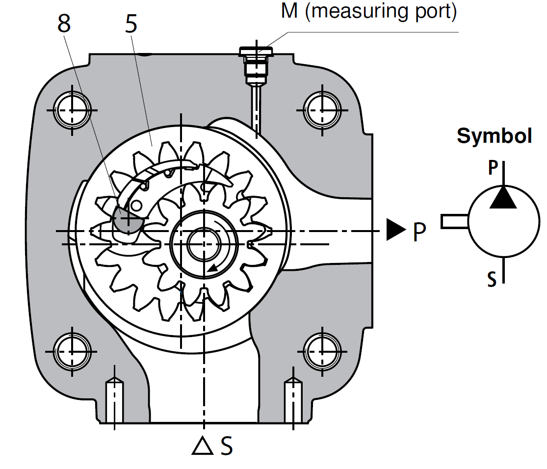

i渐开线齿形做内啮合的齿轮泵,泄漏会比较大,效率就不会太高。

目前测试的容积效率是110%。你见过的容积容积效率最高的是多少!?

力士乐内啮合齿轮泵
样本可到这个帖子下载

渐开线齿轮在啮合时,只能是单面齿啮合,另一面齿是不能参与啮合的,故无法形成有效的封闭油腔,故泄漏会比较大,我不知道你这个"效率达到110%"是如何得到的,通常,实际测量流量比理论设计流量称为流量效率,居然超过了100%,本人孤陋寡闻,还真的想不到。
发表于 2022-2-23 21:42 来自手机 | 显示全部楼层
进油量小于出油量?出油量竟然会比进油还多,还有压力?是不是我理解错了?

费老,我觉得单面齿啮合并不会影响封油效果。传统上有极个别齿轮泵制造成双面啮合,据说是为了解决困油问题,但是双面啮合的实现难度很大,容易造成干涉!况且,双面啮合以后是否能够彻底消除困油还要打个问号呢。

摆经泵是单齿面啮合,但摆线上有二次包络部分,可以很好的封油,形成一个一个的封闭腔体,而渐开线齿轮除了一二个齿啮合外,都形不成封闭腔,故漏油会很利害的、

为中冰需要双面啮合,双面啮合传动是不可能的。
