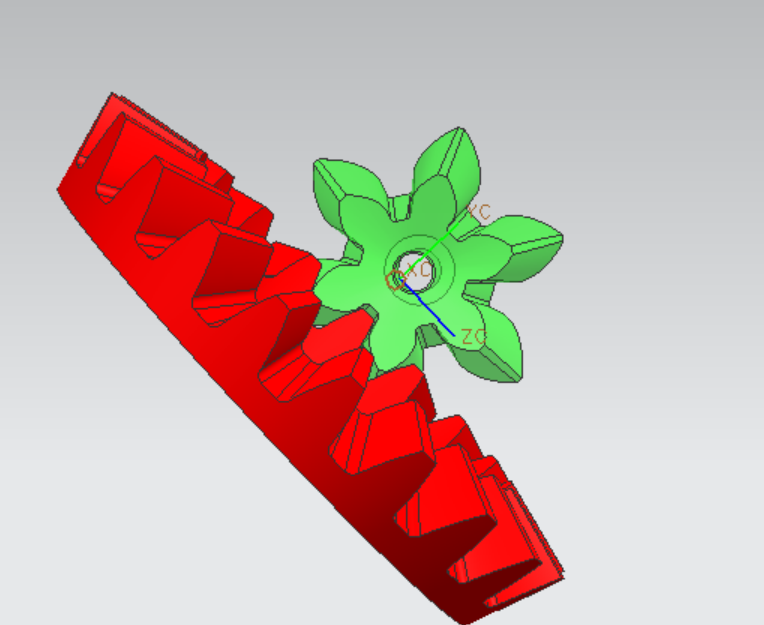

发表于 2022-2-19 09:32 | 显示全部楼层
6比19的,尽管轴交角较大,也不应该用20度压力角的齿轮,不应该设计6个齿的锥齿轮

发表于 2023-4-4 22:19 | 显示全部楼层
费老师能解释下原因吗?谢谢
发表于 2023-4-11 20:57 | 显示全部楼层
你可以查一下直锥齿轮的设计说明,当取20度压力角时,最少齿数是有限制的,原因是在较少齿数时,基圆锥会占剧了齿形的大多数位置,无法形成正常的啮合,在精锻时,齿根也形成负拔模角,无法正常脱模的。

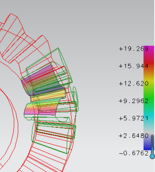

发表于 2023-4-11 21:08 | 显示全部楼层
用20度按推荐值计算的结果,齿根有0.67度的负拔模角
发表于 2023-4-11 21:11 | 显示全部楼层
看一下小轮的齿根就知道了
