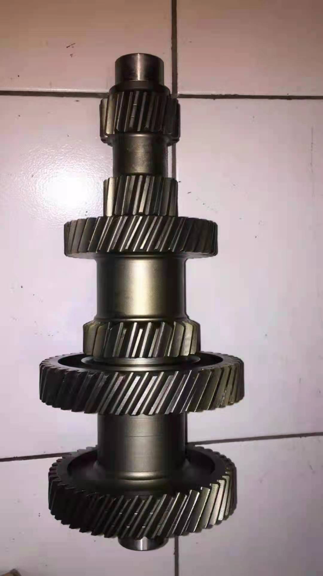

整体齿轴,精加工采用剃齿加工,渗碳热处理,有两档齿轮需用插斜齿加工,寻找加工厂家

两个斜插齿的也要径向剃齿吗?

这个应该是汽车变速箱中间齿轮轴

能否提供一下基本参数

两个齿轮靠的那么近,会不会不好插啊

插齿刀直径应该要做大一点才行

这个产品我们都在做,齿数从小到大是不是Z16、Z16、Z36、Z24、Z45、Z44

这不是4个零件相互盈组装的变速箱中间轴部装件?总体加工出来是不是很有难度,我离开变速箱行业很久了,也许我落后了。
