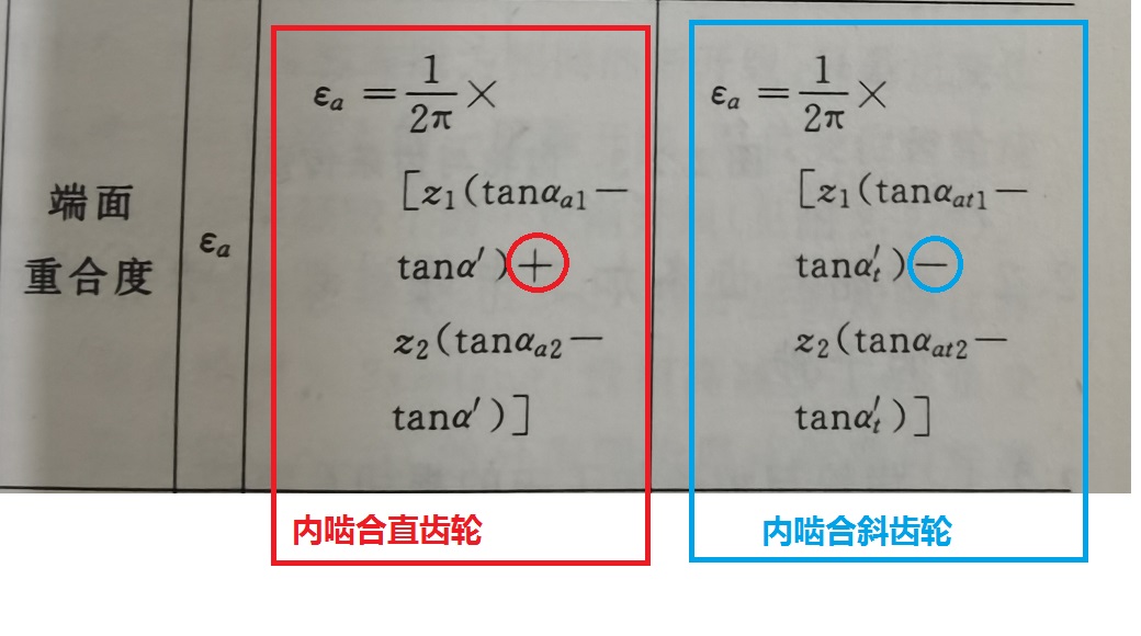

我在2000版第二版齿轮手册看到以下两个公式,一张图是外啮合,一张是内啮合。

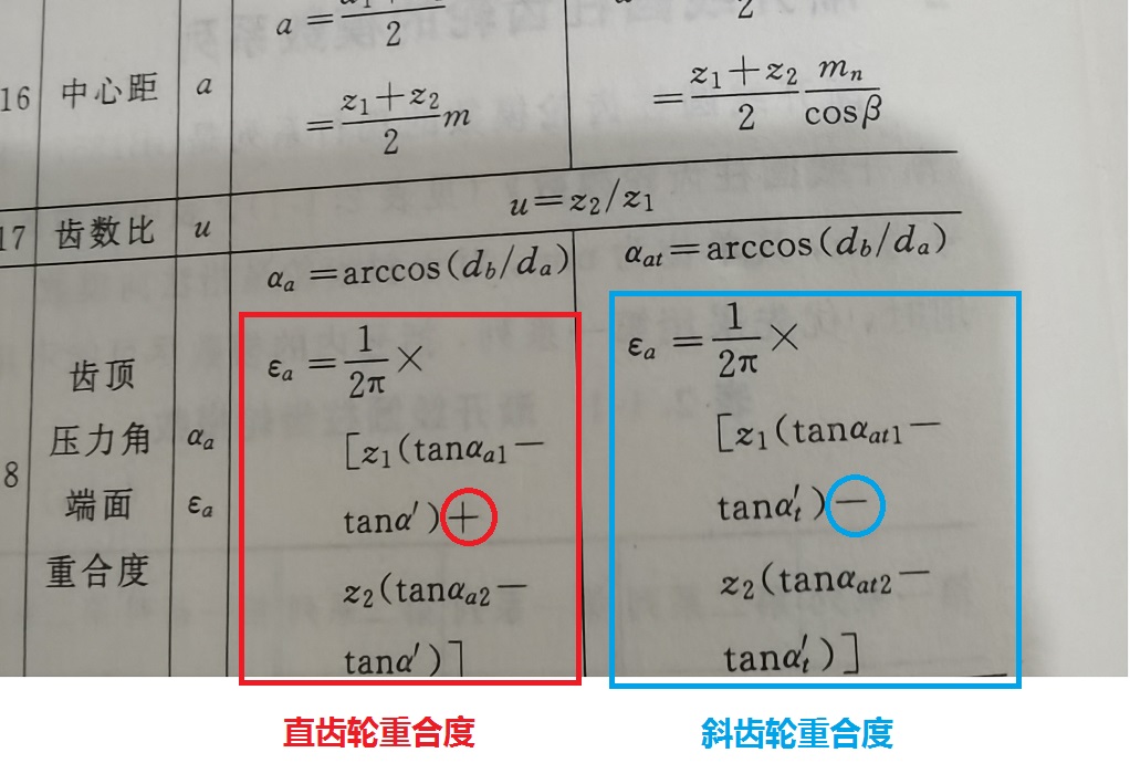

首先,外啮合的一个直齿一个斜齿,为什么重合度一个+一个-?我知道斜齿还要加上轴向重合度,这个先不管。我就想知道这个公式对不对。我在百度查重合度,发现他只提到了直齿轮的端面重合度,然后提了一句说斜齿轮再加轴向重合度就行。也就是默认公式是差不多的,但是我这本书里怎么完全不对?

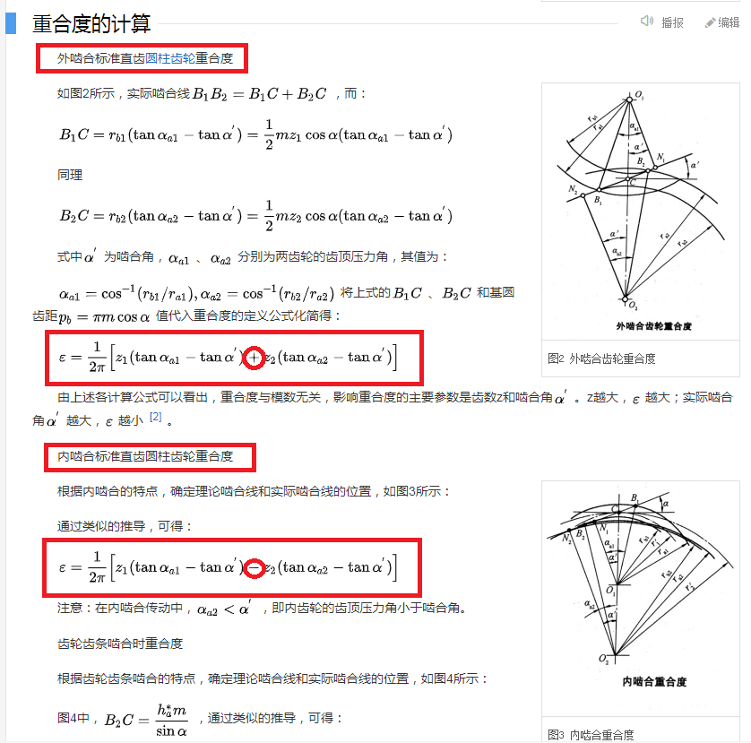

然后我看这本书的内啮合齿轮重合度公式,也分直齿斜齿,然后也是一加一减。我再去百度搜重合度,发现百度的内啮合直齿圆柱齿轮的重合度的公式就是相减。
综上,这里面肯定有一个有问题,到底是书里出了问题还是百度。如果书有问题我就换一本了。

你看一下重合度的物理意义和计算公式,重合度是实际啮合线段与基节的比值,对外齿轮公式应该是相加,内齿轮是相减。手册我也看了,前面的公式表格有错误,再往后翻几页,有内外齿轮的计算举例,里面是正确的。

应该是外啮合的时候是+,内啮合的时候是减,因为手册比较权威,我其实已经确定了,但是还是稳妥点来发个帖,确实是手册这里写错了
