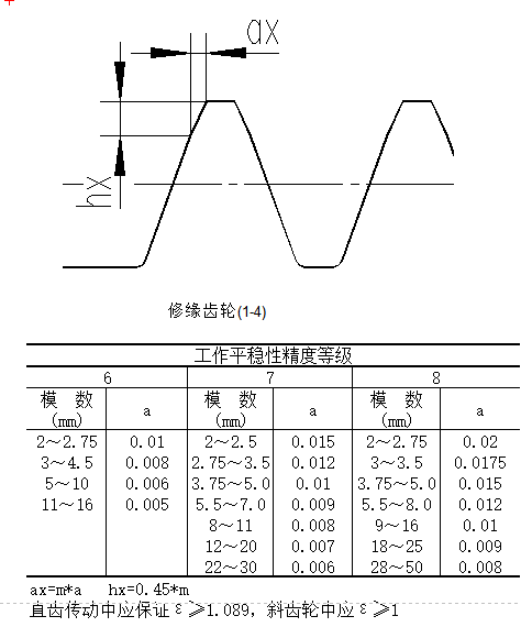

各位大仙:谁有齿轮齿顶修缘大小与齿轮模数的对应标准?

我们一般选0.1倍的模数

发表于 2022-5-7 21:18 | 显示全部楼层
