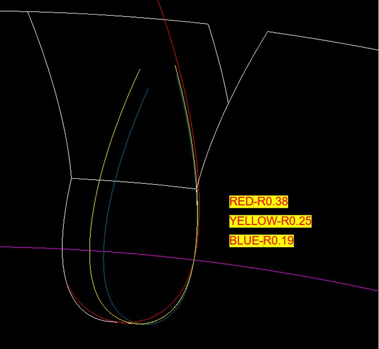

各位好,在学习了Woodee先生的齿根过渡曲线和mrmrw先生的扩展齿廓知识后,我做了一个例子并与K软件的模型做比对,发现不同的刀具圆角系数对齿根厚度的影响挺大的,想听听大家都是怎么选取这个系数的,感谢!
发表于 2022-2-17 07:55 | 显示全部楼层
齿轮刀具是一般按0.3m取值
发表于 2022-2-18 10:33 | 显示全部楼层
根据齿轮选择,保证正常啮合,R尽量取大点。
发表于 2022-2-19 19:02 | 显示全部楼层
按照标准选取
发表于 2022-2-25 12:57 | 显示全部楼层
滚刀圆角系数一般选择R=0.38MN,实际展成后的圆角会大一点。
