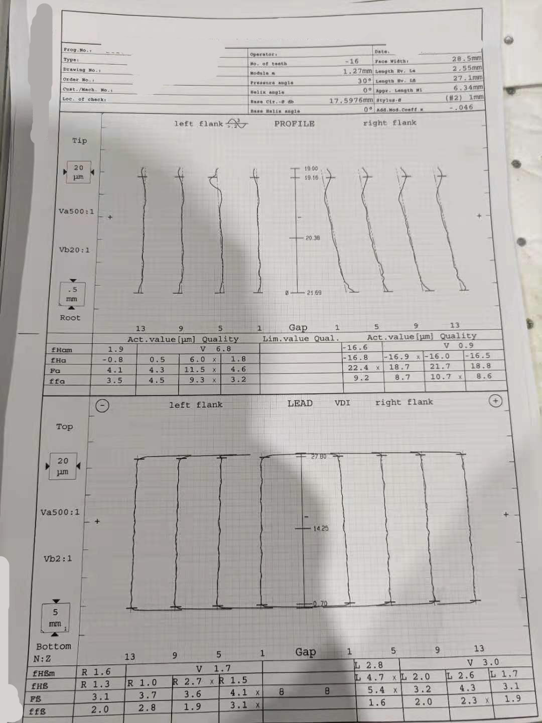

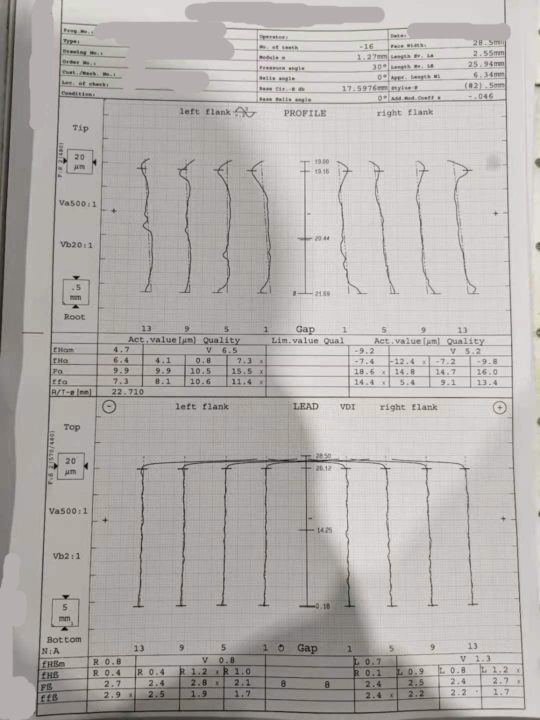

机器是进口插齿机,合金插齿刀,材料为9310,工件渗碳后硬度HRC36-42,齿形要求-0.013~+0.008,图1、2、3用是三把不同插齿刀加工的,都是齿形不合格,每件活的齿向,累积和跳动都没问题,现在认为是刀具的问题,哪里出问题了,找不到方向了,请教专家帮助解答

发表于 2022-2-9 08:00 | 显示全部楼层
检查是否插齿刀齿根根切
发表于 2022-2-9 09:23 | 显示全部楼层
是不是刃磨的时候出现了问题,还有就是评价范围有没有问题?
 楼主| 发表于 2022-2-9 18:11 | 显示全部楼层
变速齿轮 发表于 2022-2-9 08:00
检查是否插齿刀齿根根切
没有根切的现象,测量都是合格的
 楼主| 发表于 2022-2-9 18:31 | 显示全部楼层
考虑过刃磨后刀状态变了,这问题出现半年多,每次加工都要换好多把刀,同样加工方法和加工参数,偶尔有一把刀加工合格,所以评价没问题,单位所有刀具都同一厂家负责刃磨喷涂,只有干这活的刀齿形不好,请问如何验证刃磨的时候出问题了呢?
 楼主| 发表于 2022-2-9 18:49 | 显示全部楼层
另外试过刃磨后不喷涂层,加工完还不合格,尝试过更改刀具刃磨角度,0度角,7度角,负角,也都不行,请求帮助
发表于 2022-2-10 08:29 | 显示全部楼层
新刀出问题的比例怎么样
发表于 2022-2-10 08:52 | 显示全部楼层
254524991 发表于 2022-2-9 18:31
考虑过刃磨后刀状态变了,这问题出现半年多,每次加工都要换好多把刀,同样加工方法和加工参数,偶尔有一 ...
新刀是否合格。如新刀合格,则是修磨质量有问题。需要检测插刀前角,插刀前角跳动。
发表于 2022-2-10 09:17 | 显示全部楼层
插齿刀装上机床后,要检测安装情况,保证端面跳动和径向跳动
发表于 2022-2-10 16:13 | 显示全部楼层
是否只是这个刀具加工的零件是硬度较高
