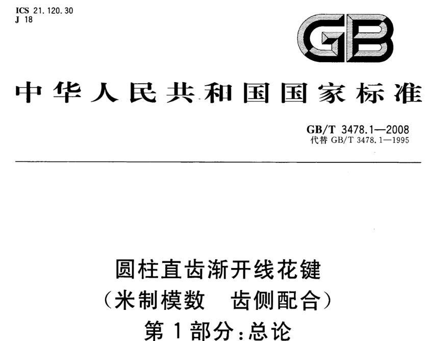

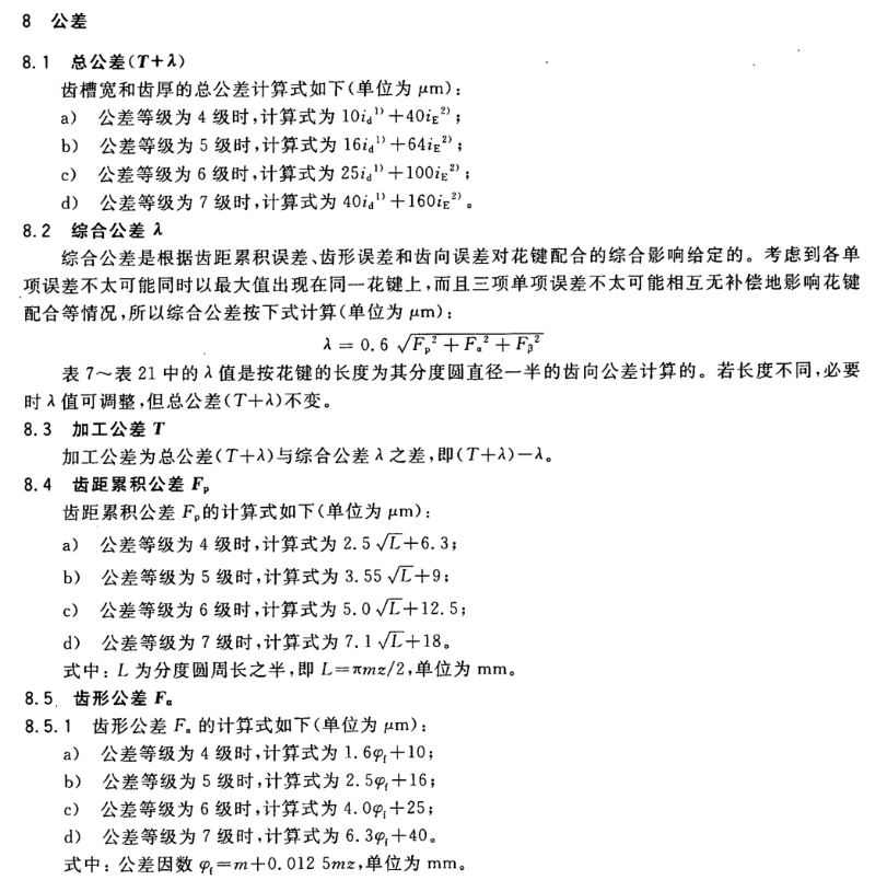

国标和美标的公差等级都是4/5/6/7四种等级,好像对于花键的检验项目如齿形、齿向、齿距累积和齿跳等并没有进行详细的规定,请问各公差等级对应的齿形、齿向和齿距累积误差应该按什么标准进行控制?

3478.1-2008查表就有啊

标准有啊,有计算公式,后面都有表格

这两天有空又把标准详细阅读了一下,已经看到相关的介绍了,谢谢各位前辈解答

hwj2012 发表于 2022-1-26 09:57
标准有啊,有计算公式,后面都有表格
这是什么资料啊
发表于 2022-1-27 08:34 | 显示全部楼层
国家标准
