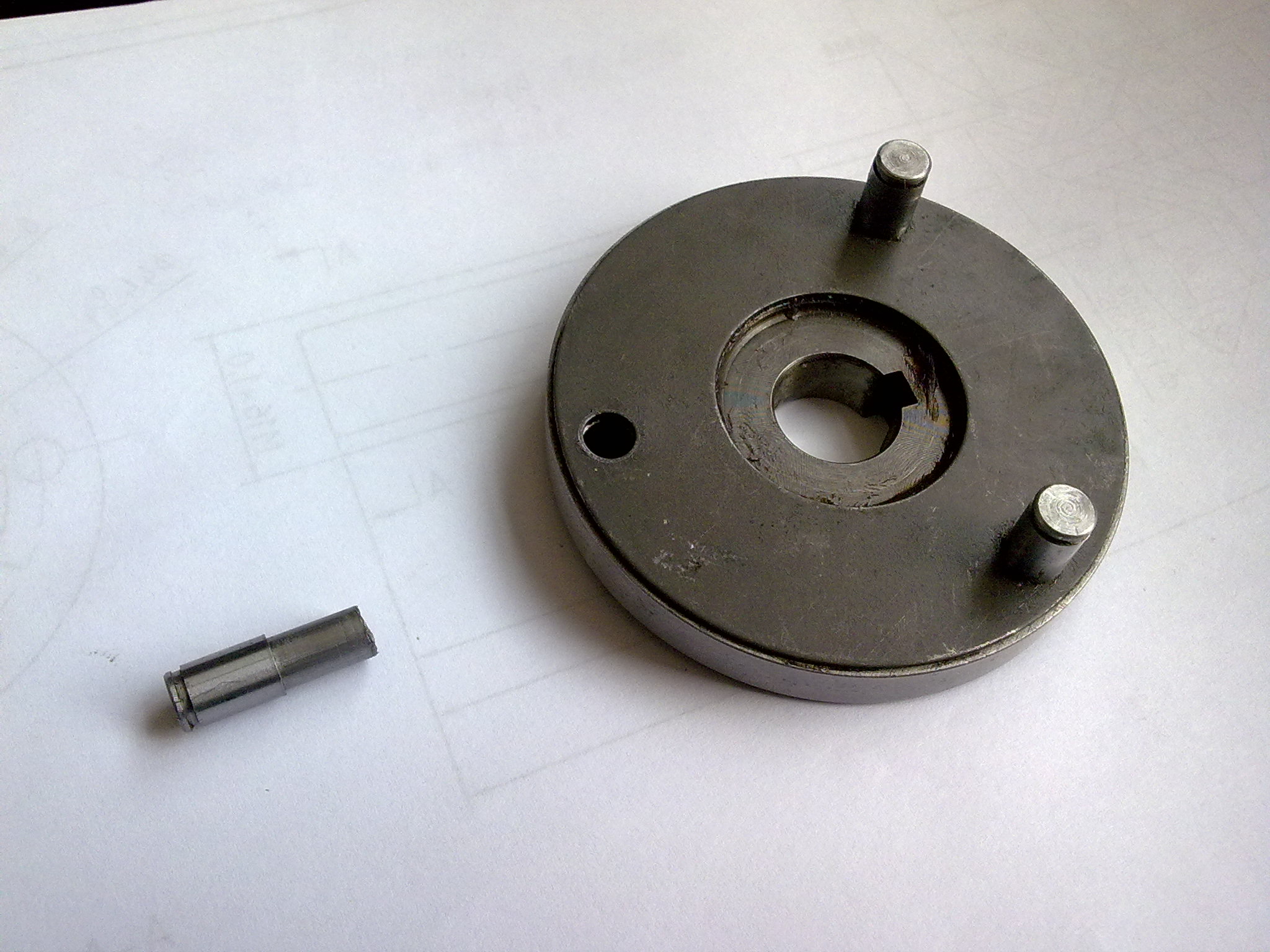

老板买了一批单向器,但是这批单向器都是没有销子的。
老板要自己回来加工这个销子,然后铆紧。
这个是我们以前买的成品,我拆了个销子出来。
问下有经验的前辈们,这个销子该怎么加工?

车完了磨一下

这个销子有两档尺寸,而且两档尺寸要求同心
因为是两档,所以不能上无心磨
总长只有22mm,也不方便上外圆磨(实样上没有顶针孔)
