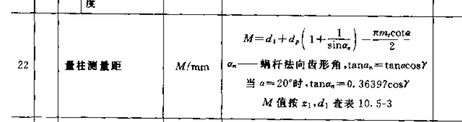

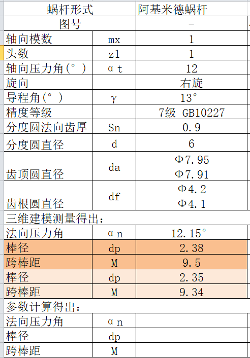

机械手册上关于蜗杆M值的公式中,若压力角不是20°应该怎么转化法向压力角和轴向压力角
发表于 2022-1-12 16:09 | 显示全部楼层
0.21256
 楼主| 发表于 2022-1-12 16:11 | 显示全部楼层
方便问一下具体算法吗?
发表于 2022-1-12 16:17 | 显示全部楼层
tan(12)
