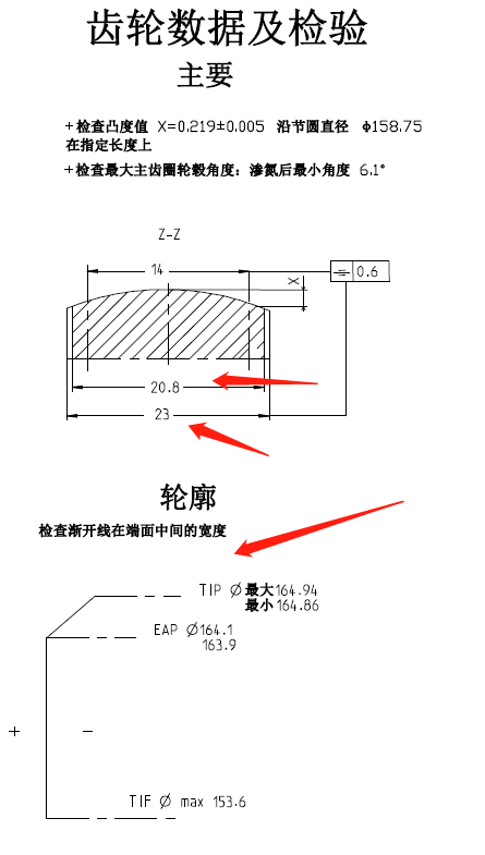

门外汉,看图纸上面有些数据不知道什么意思,求懂得大神解释一下,这里面对称度0.6什么意思,是哪两个对称?20.8是什么意思,是什么的尺寸。还有下面的TIP、EAP、TIF都是什么意思啊

上面应该是修形吧,下面几个倒是很清楚,TIP是齿顶圆直径,EAP是有效渐开线终点(有效齿顶圆直径),TIF是渐开线起始点,EAP与TIF之间还有一个SAP是有效渐开线起点。

上图是齿向(螺旋线)的鼓形,下面是齿形(齿廓)的修形。23是齿宽,20.8是齿向的检测范围,14是齿向的评判范围,X是Cβ值
