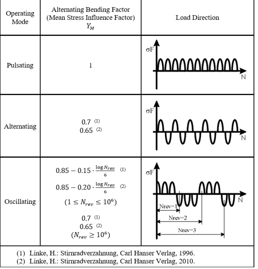

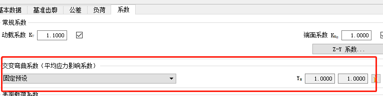

大家好,请问以下这个系数代表什么?
发表于 2022-1-4 15:14 | 显示全部楼层
这个是弯曲疲劳强度的折减系数,如果双向弯曲的话,系数是0.7
