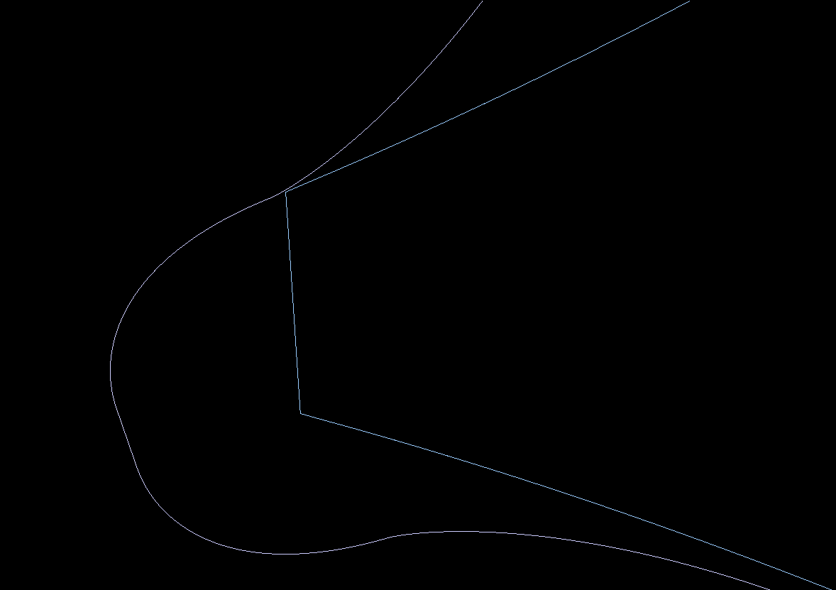

内齿啮合噪音问题
发表于 2022-5-26 17:19 | 显示全部楼层
存在渐开线干涉,内齿加大顶圆直径,或齿顶倒角。
发表于 2022-5-27 17:14 | 显示全部楼层
倒是没干涉,因为取公法线中差,17齿滚齿进刀0.19mm,使得根切更厉害,即使原设计齿圈齿顶圆直径选小了0.99mm,也不会发生干涉:
不过说实话,原设计变位系数选得实在不好。
即使中心距不能变,也可以通过调整变位系数,甚至不正规地减小某些数值,比如小轮齿顶圆,就能得到比现在好得不少的设计。
发表于 2022-6-4 16:53 | 显示全部楼层
17个齿,变位系数为0时,理论上才不根切,现在变位系数为负,肯定根切,而且公法线还要走负差。
发表于 2022-6-8 19:10 | 显示全部楼层
woodee 发表于 2022-5-27 17:14
倒是没干涉,因为取公法线中差,17齿滚齿进刀0.19mm,使得根切更厉害,即使原设计齿圈齿顶圆直径选小了0.99 ...
不是过渡曲线干涉,而是渐开线有很小的干涉。
