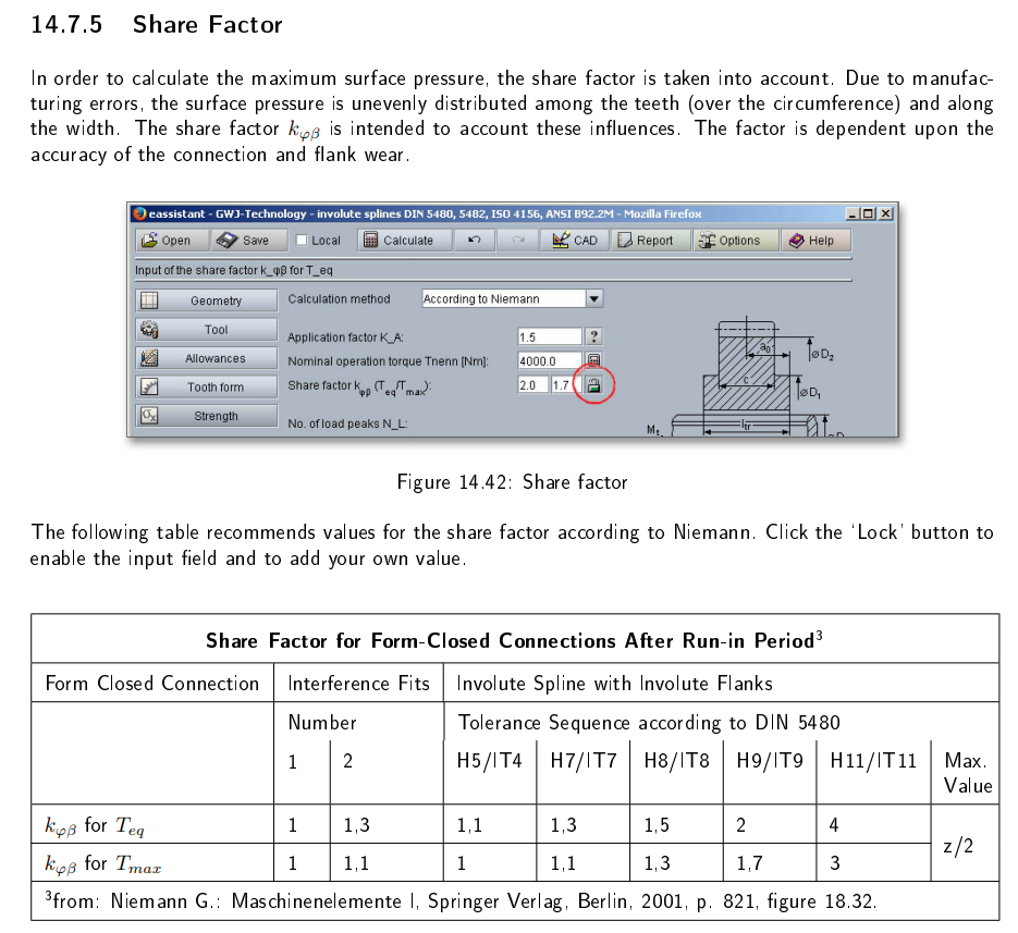

请问各位大神,kisssoft里面计算花键强度的时候有个分量系数,请问这个是什么意思,影响花键的哪些参数,谢谢!

发表于 2022-1-4 10:41 | 显示全部楼层
我觉得可以把它理解成“均载系数”,这个值的大小取决于花键的精度。
由于花键在制造加工过程中,存在齿向误差,齿廓误差,以及周节误差等,导致花键在配合传递扭矩时每个齿的实际承载受力存在差异。
这个系数越大就说明各个齿的受力越不均匀,比如有的齿受力很大,有的齿可能还没有受力。

请问“这个值的大小取决于花键的精度”,这个值和花键的精度具体是怎么样的一个对应关系?

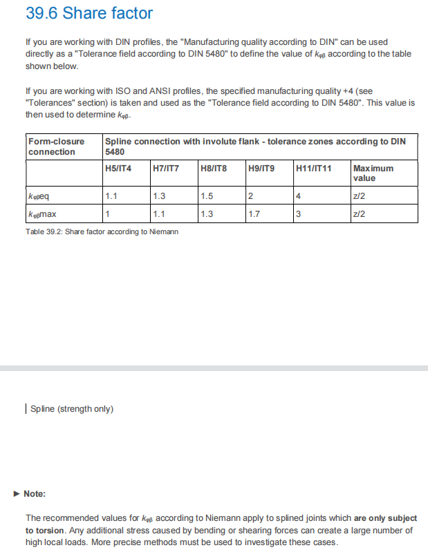

发表于 2022-1-5 13:10 | 显示全部楼层
发表于 2022-1-5 13:16 | 显示全部楼层
这个是其他大佬发的kisssoft的手册

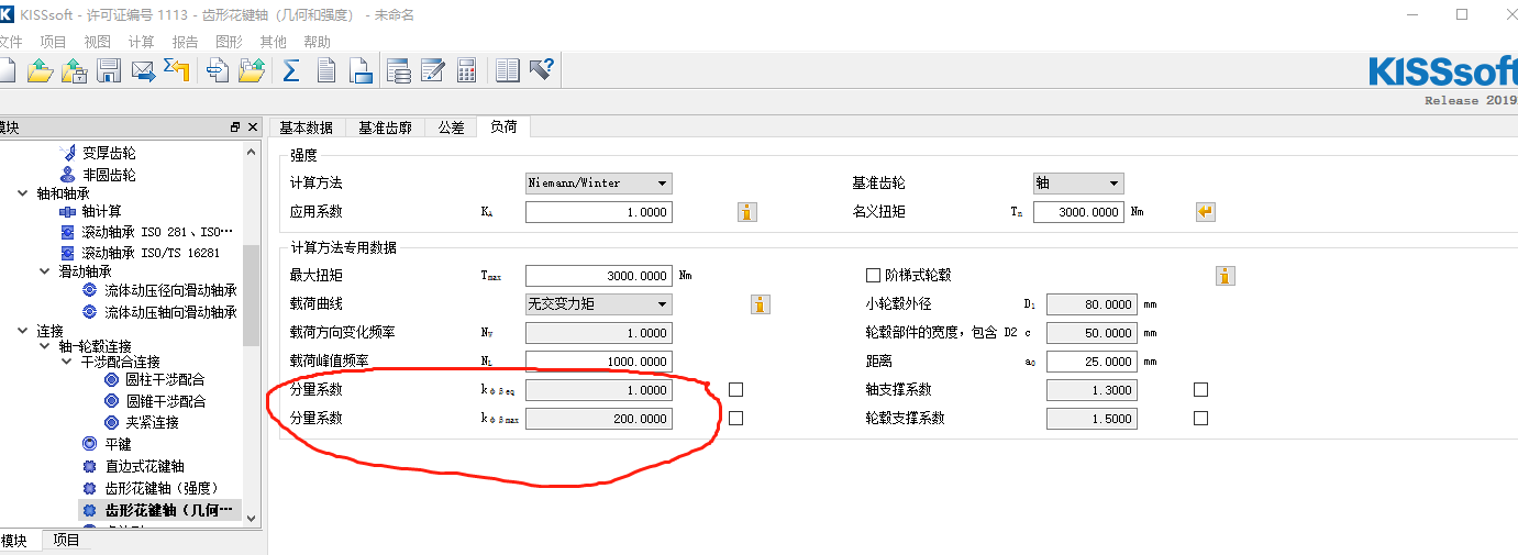

发表于 2023-4-6 10:49 | 显示全部楼层
最近又对这个分量系数有疑问了,按照国标7级花键,选用DIN标,分量系数要到3,这个有点夸张,相当于1/3的花键齿工作?国标有一个分配系数我看才1点几。。
发表于 2023-4-9 13:19 | 显示全部楼层
亦流荧 发表于 2023-4-6 10:49
最近又对这个分量系数有疑问了,按照国标7级花键,选用DIN标,分量系数要到3,这个有点夸张,相当于1/3的花 ...
国标花键精度4567,这个7级是最差一档了,基本上相当于DIN标10级左右了,可以理解为精度差,所以分量系数也相应大一点
