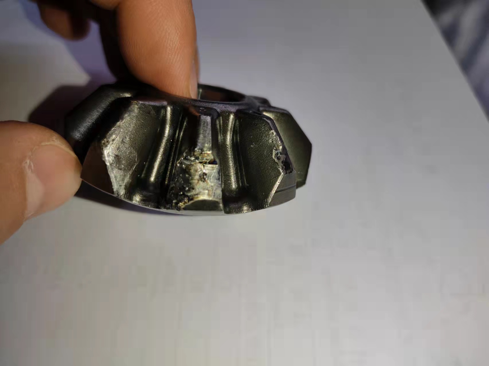

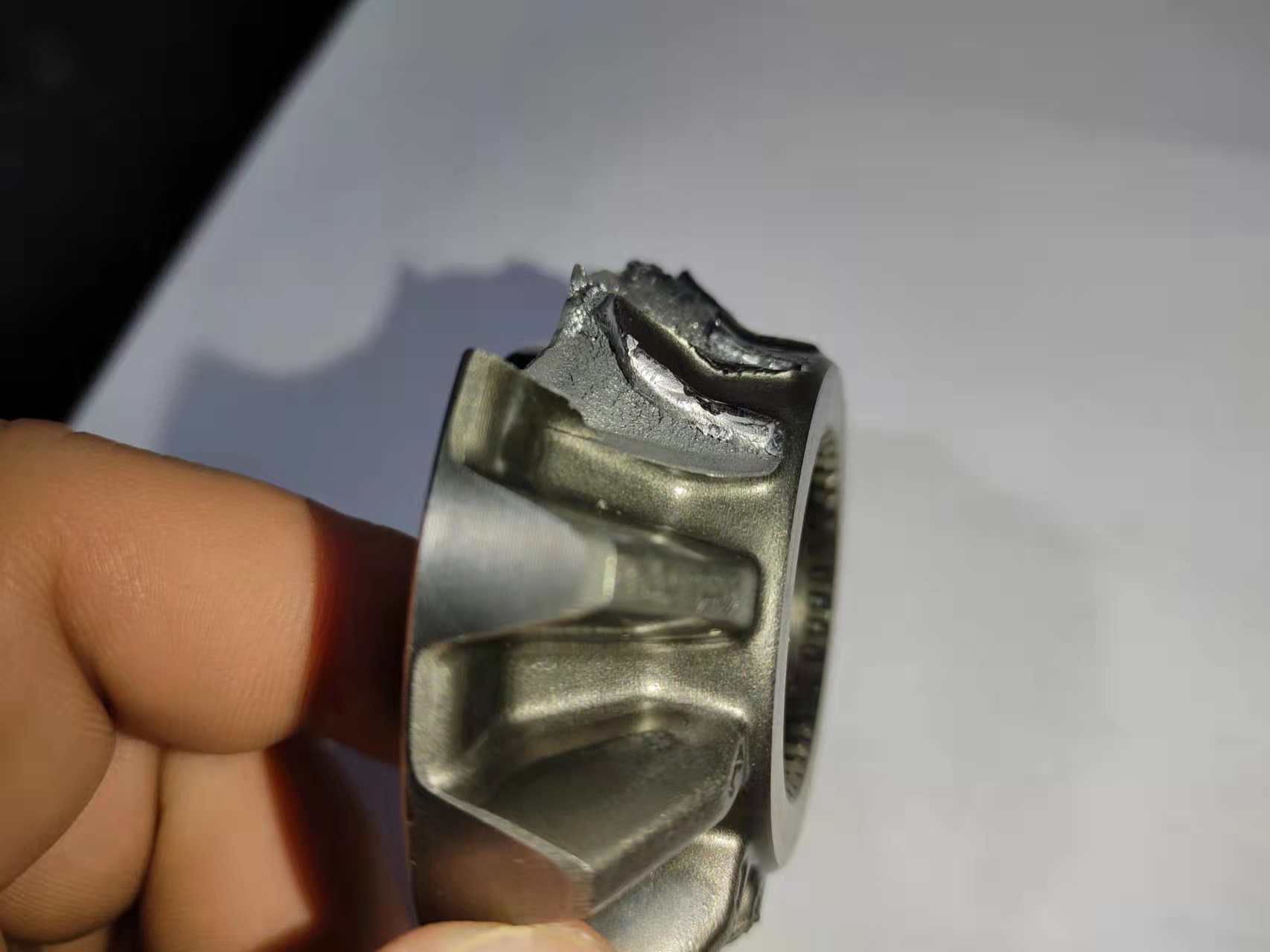

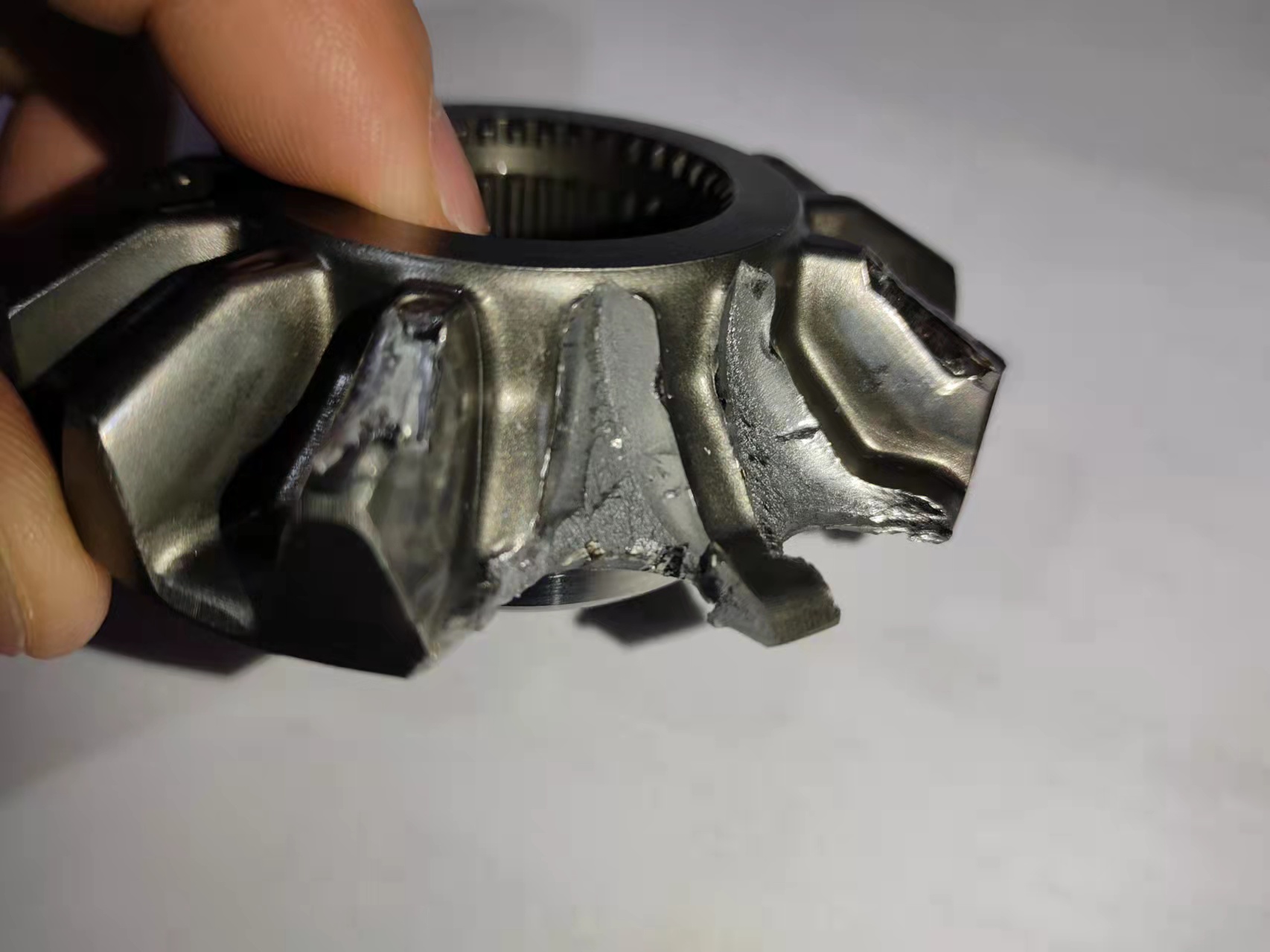

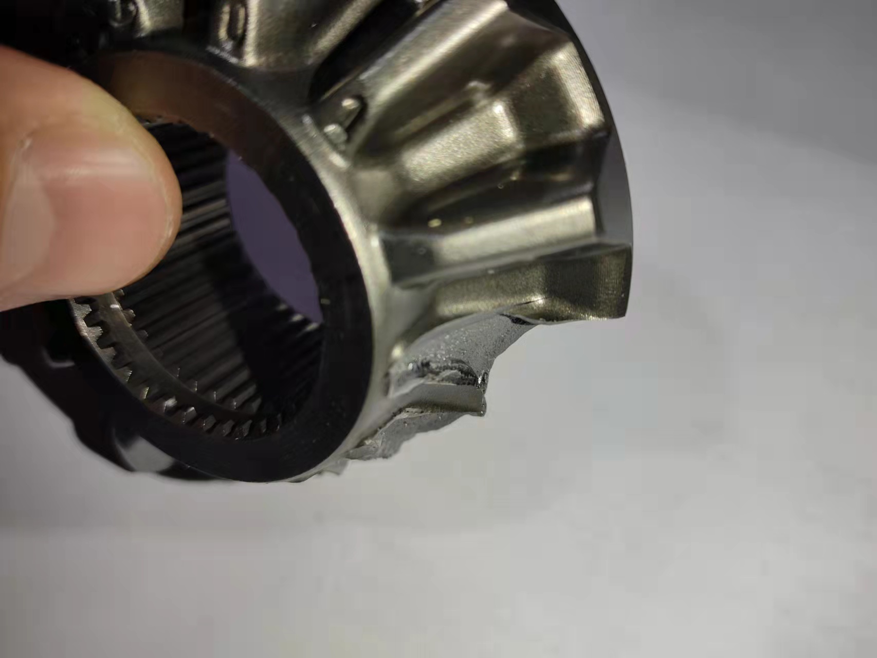

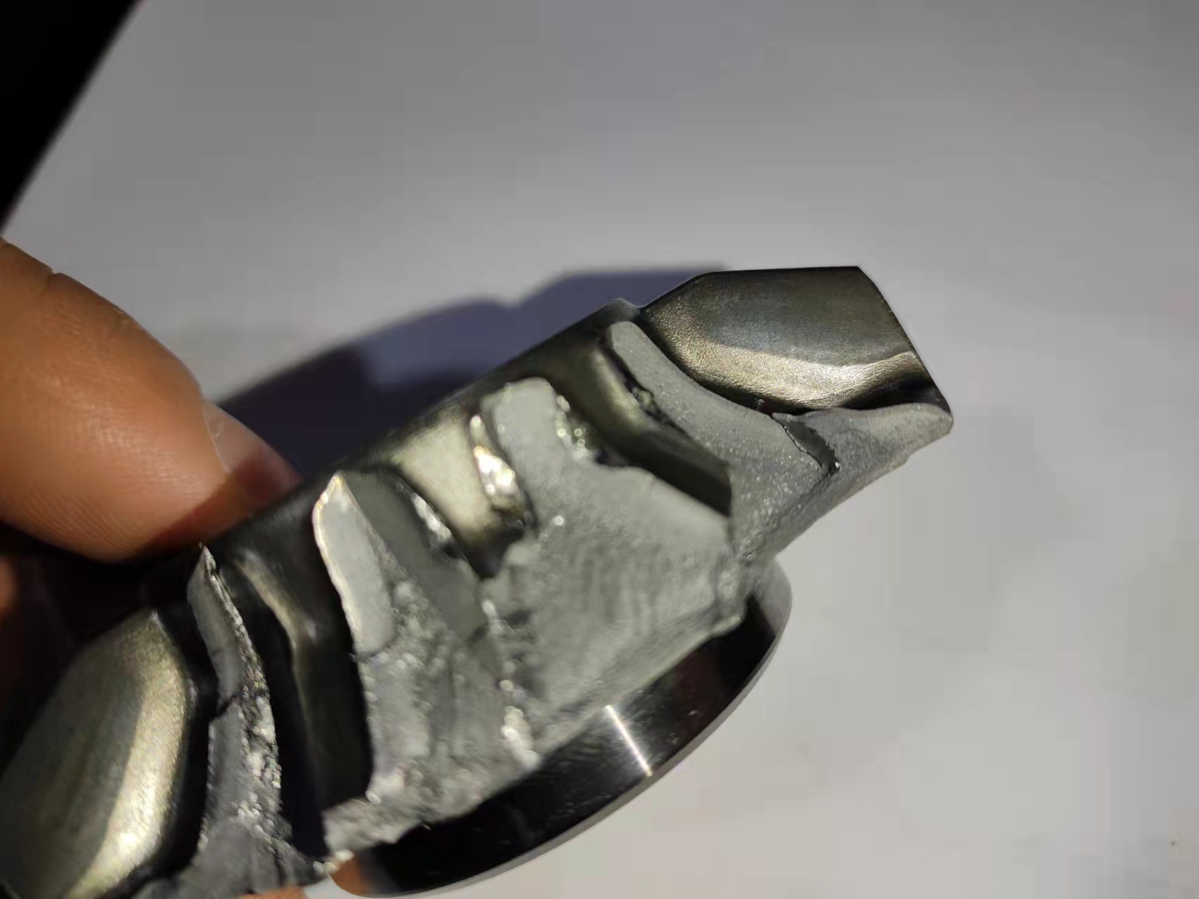

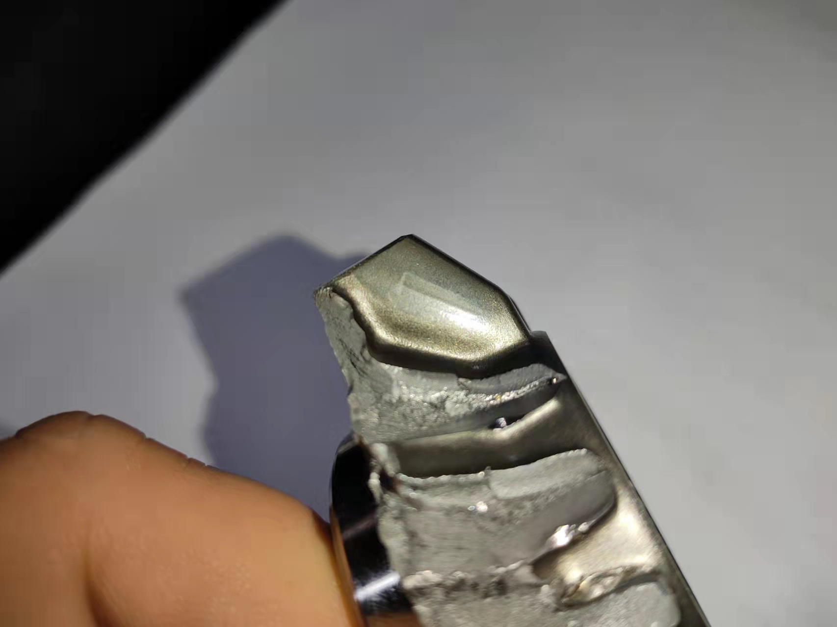

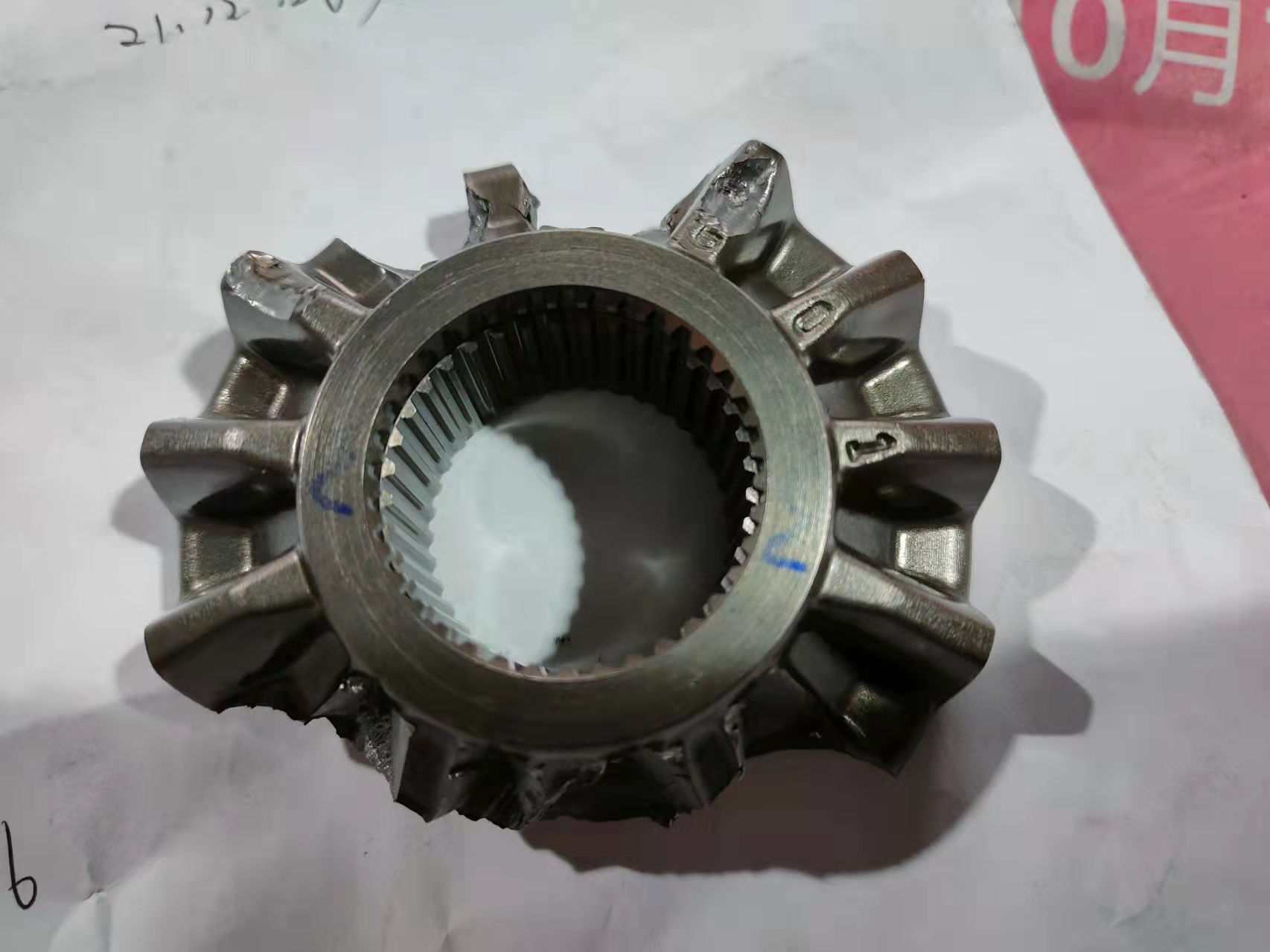

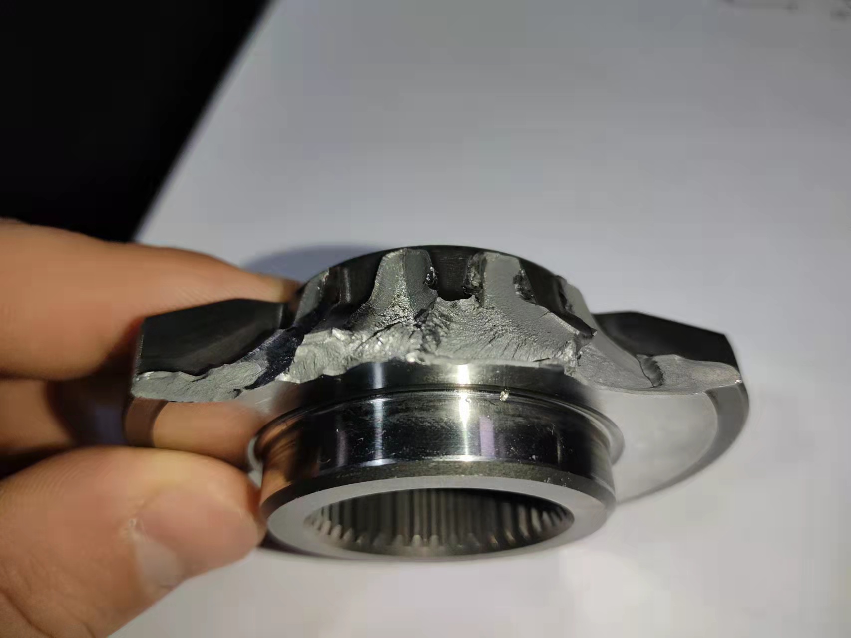

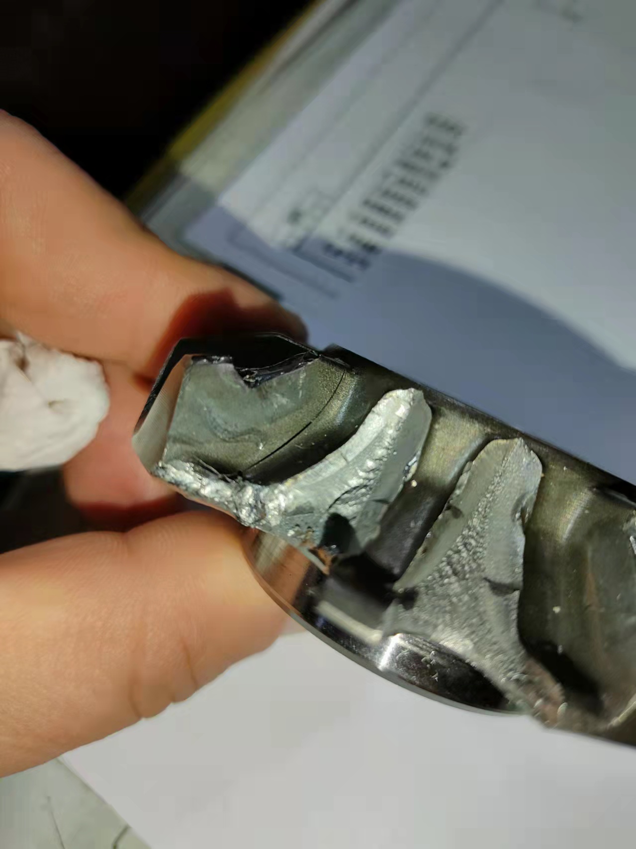

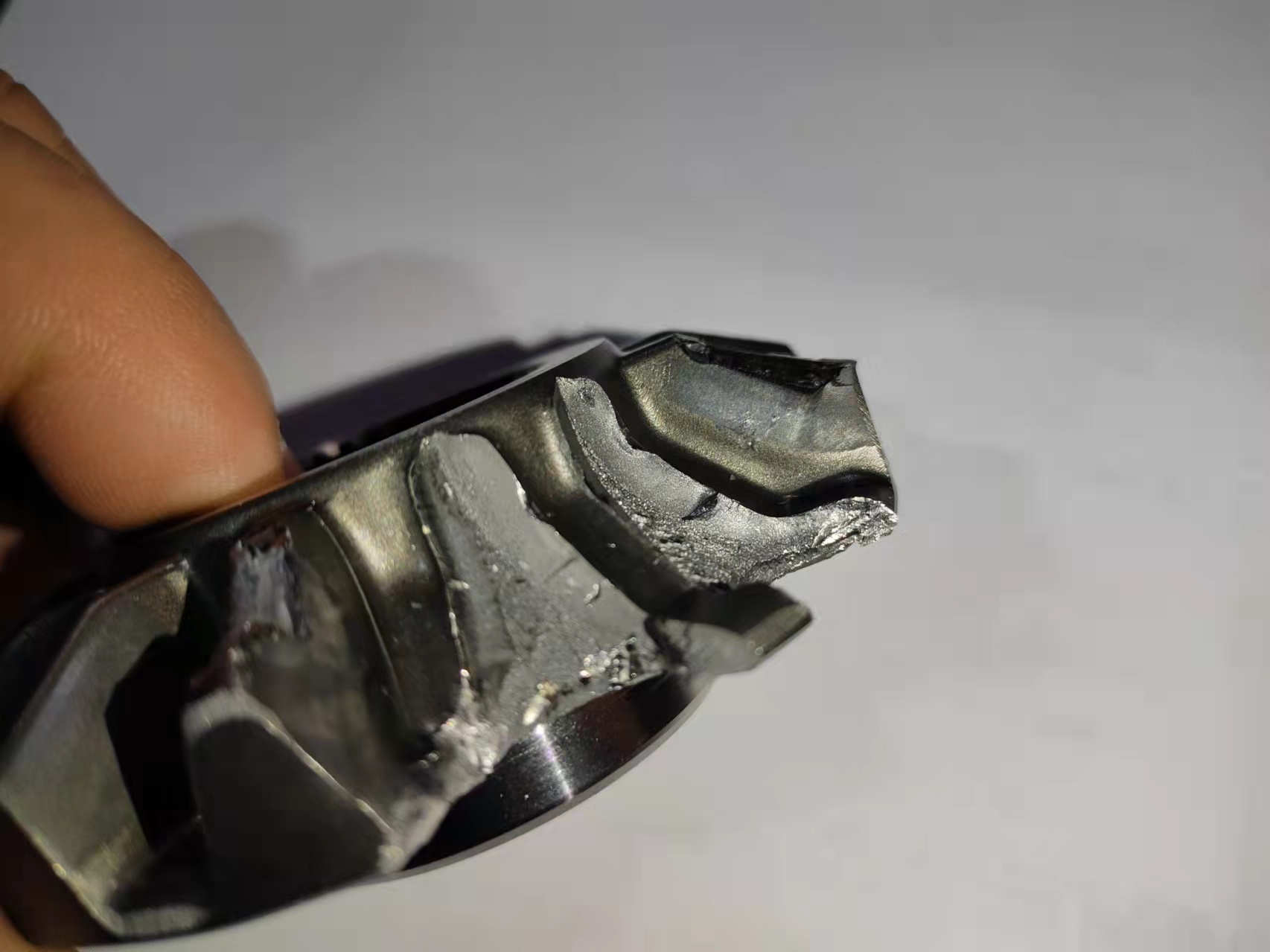

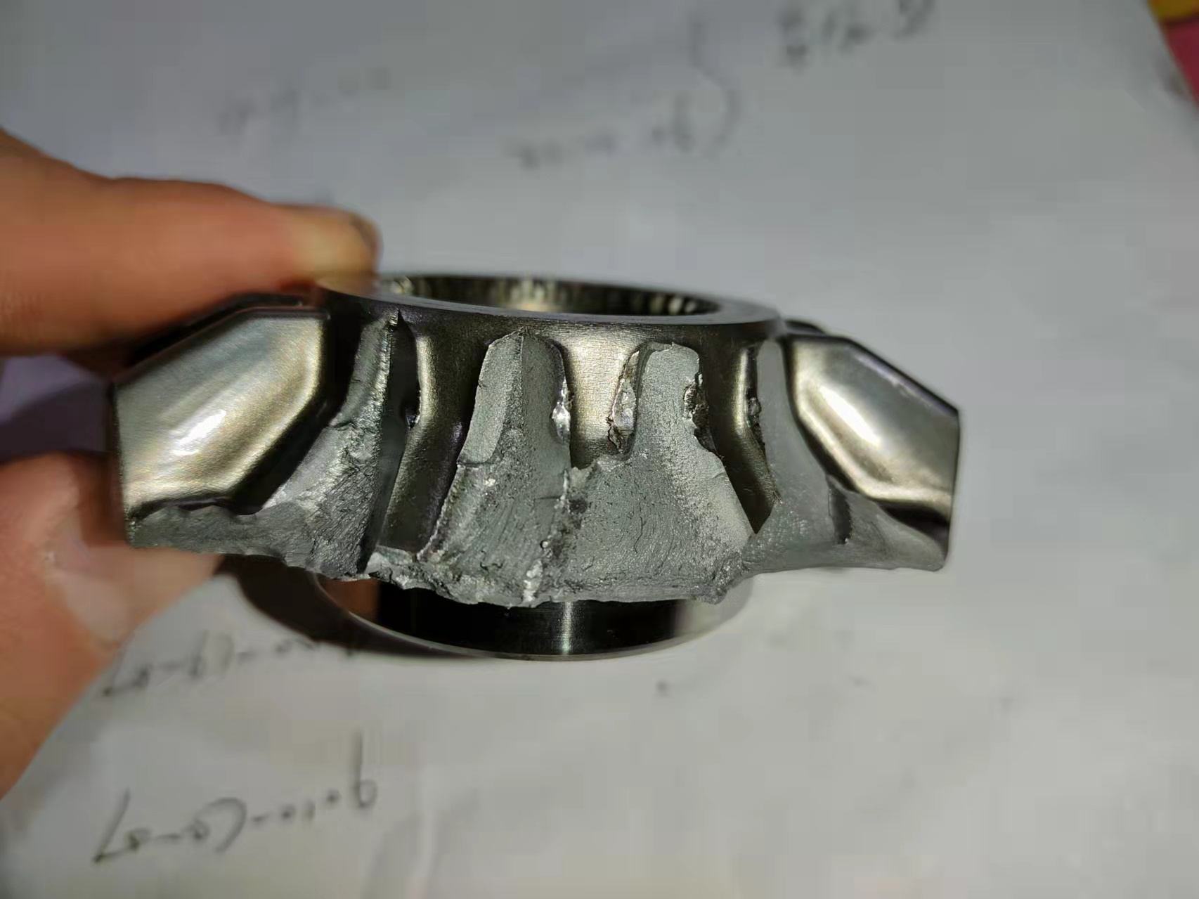

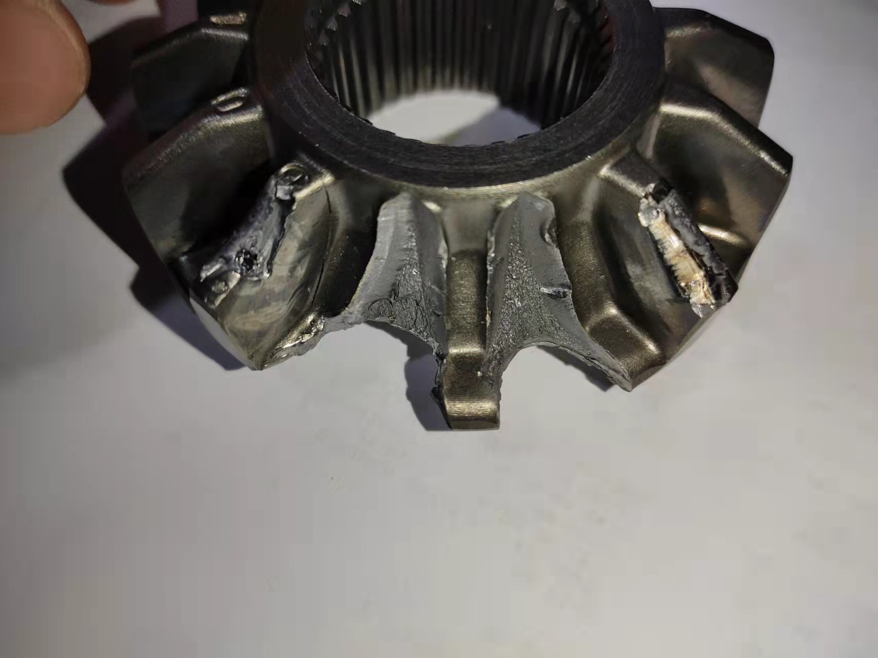

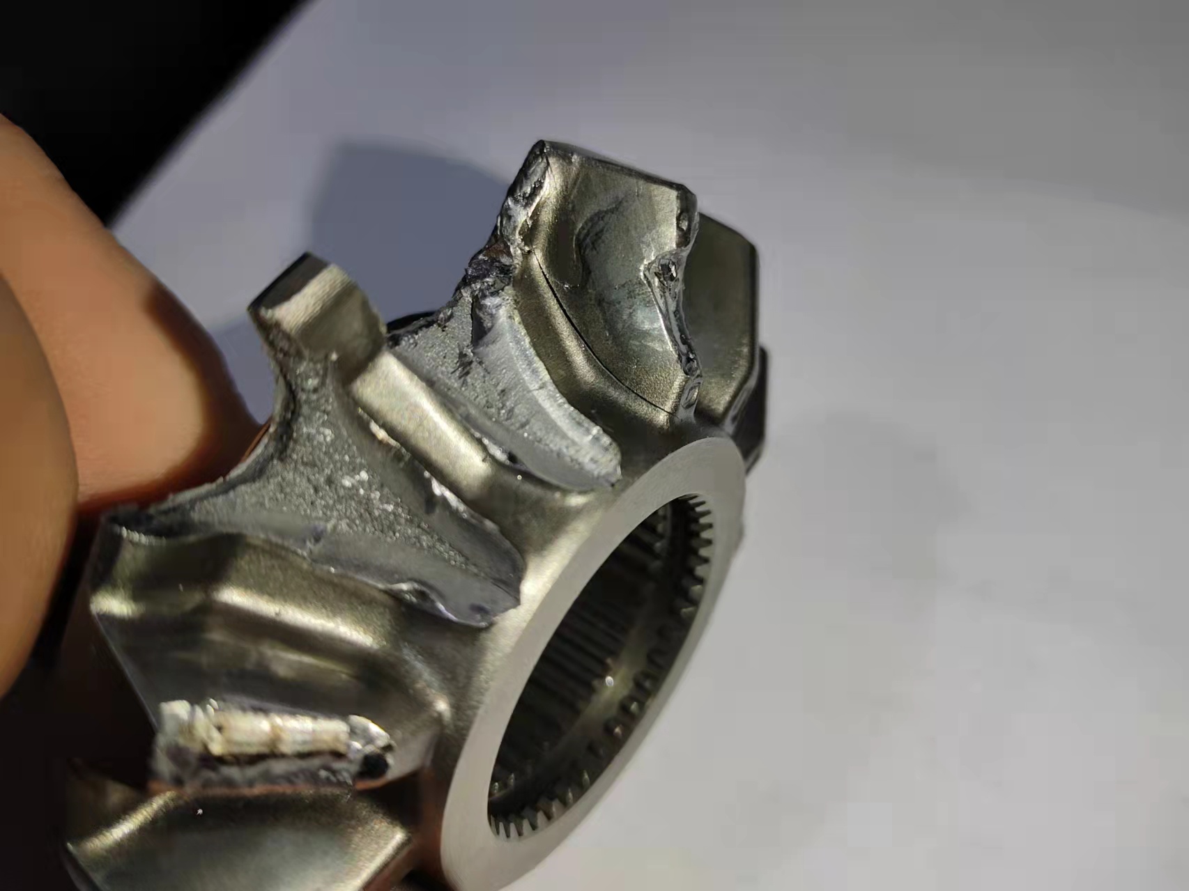

直伞齿轮失效,断齿,头都大了
发表于 2021-12-24 08:17 | 显示全部楼层 |阅读模式
15.jpg 1.jpg 2.jpg 3.jpg 4.jpg 8.jpg 9.jpg 10.jpg 11.jpg 12.jpg 13.jpg 14.jpg 6.jpg 7.jpg
发表于 2021-12-24 08:59 | 显示全部楼层
你这个行星齿轮,相配合其他件估计也是损坏的吧,上传图片看哈
发表于 2021-12-24 09:01 | 显示全部楼层
差速器上的吧,似乎是静强度导致是断齿。有限元分析下静强度够不够,再计算下齿轮承载够不够,再看看铸件质量怎么样
发表于 2021-12-24 10:41 | 显示全部楼层
你这个是粉末冶金吗?看看是不是材料强度不够。打一下硬度。
 楼主| 发表于 2021-12-24 11:07 | 显示全部楼层
行星齿轮本身没有问题,从失效件看,是半轴齿轮齿根处断裂,行星齿轮是被动掰断的,端口颜色和断口方向可见
 楼主| 发表于 2021-12-24 11:08 | 显示全部楼层
是锻造件,正在分析金相组织硬度
 楼主| 发表于 2021-12-24 11:15 | 显示全部楼层
mayawang 发表于 2021-12-24 09:01
差速器上的吧,似乎是静强度导致是断齿。有限元分析下静强度够不够,再计算下齿轮承载够不够,再看看铸件质 ...
是汽车差速器上的行星齿轮和半轴齿轮,从断口看连齿根都断了,凹进去了,第一次遇到这情况,还请前辈指点该怎样分析
发表于 2021-12-24 11:40 | 显示全部楼层
qqj3143 发表于 2021-12-24 11:08
是锻造件,正在分析金相组织硬度
锻件的话,你拿一些去做探伤看看有没有内部裂纹
发表于 2021-12-24 13:32 | 显示全部楼层
适当调大齿根及齿顶过渡圆角,重合度不小于1.1金相组织可能?
齿侧间隙?齿圈跳动?
加工误差,安装距变动范围?
发表于 2021-12-24 23:26 | 显示全部楼层
能说下锻造工艺流畅吗?从工艺流程看有没有什么问题,还有材料热处理是否有问题?
