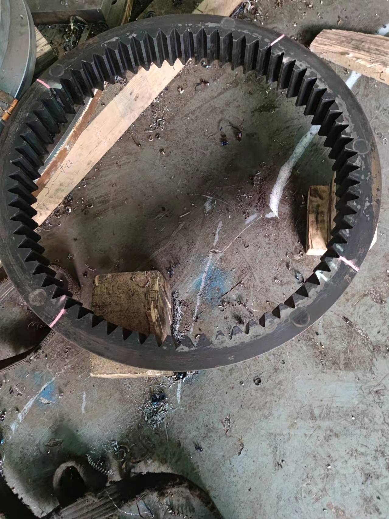

直径一米齿圈,热变形请问有好的处理方法吗。材质20CrNiMo,内径720,厚度100
发表于 2021-12-23 17:29 | 显示全部楼层
模压淬火,才能尽可能减少变形

发表于 2021-12-23 18:56 | 显示全部楼层
垫平,使用内撑工装

发表于 2021-12-24 10:40 | 显示全部楼层
你这个齿圈淬火后变形太大,但是零件并没有报废,因为可以重新再次进行淬火热处理。但是,如果再次热处理不采取适当的措施(淬火模具),仍然还会是老样子,变形不受控制。因此,可以准备好淬火用的工装模具,然后再次对该齿圈进行淬火处理。

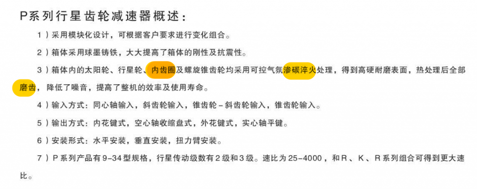

发表于 2021-12-24 15:57 | 显示全部楼层
国内P系列行星齿轮减速箱,虚假宣传,实际上内齿圈多数是渗氮的!
