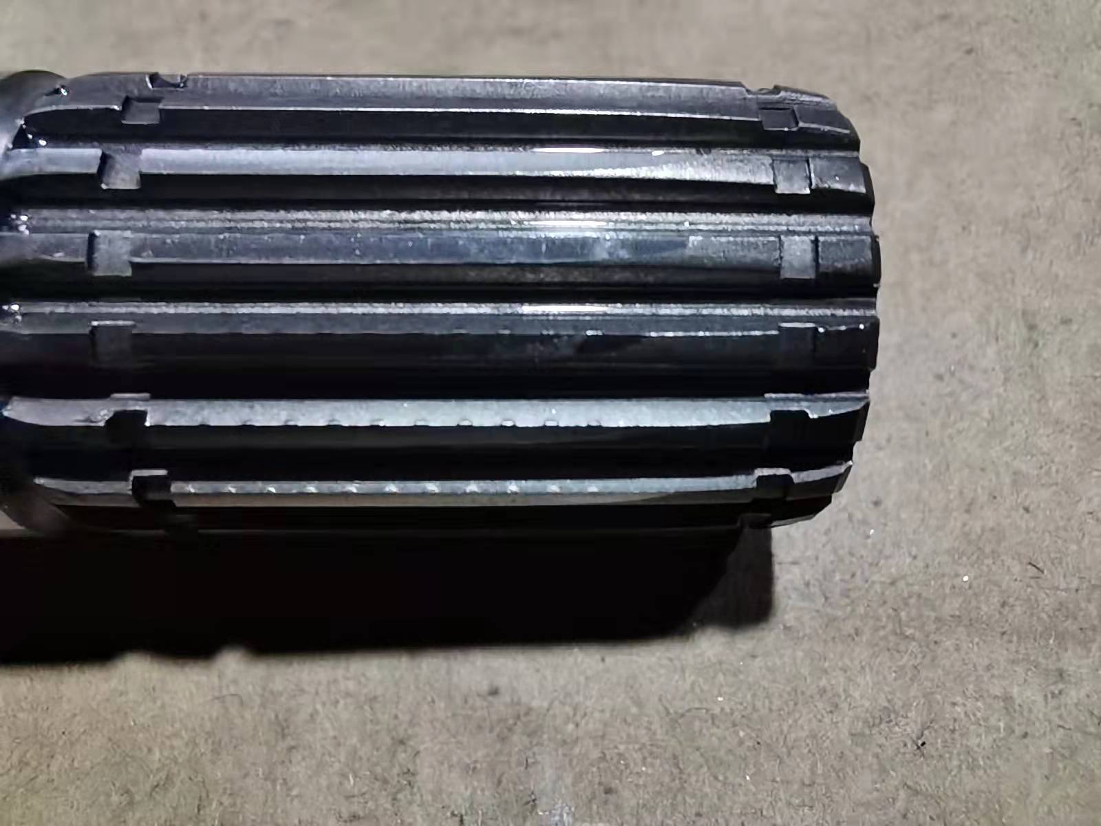

关于花键轴搓齿问题;最近做了一个产品,主轴中心油道通孔φ10。有一个部位搓花键(m1.25×z18×α30°),结果搓前尺寸比设计计算的小了0.16mm才达到要求(M值、大径、环规通过)。请教各位高手指点迷津。谢谢!!!
 楼主| 发表于 2021-12-18 17:13 | 显示全部楼层
实物如图

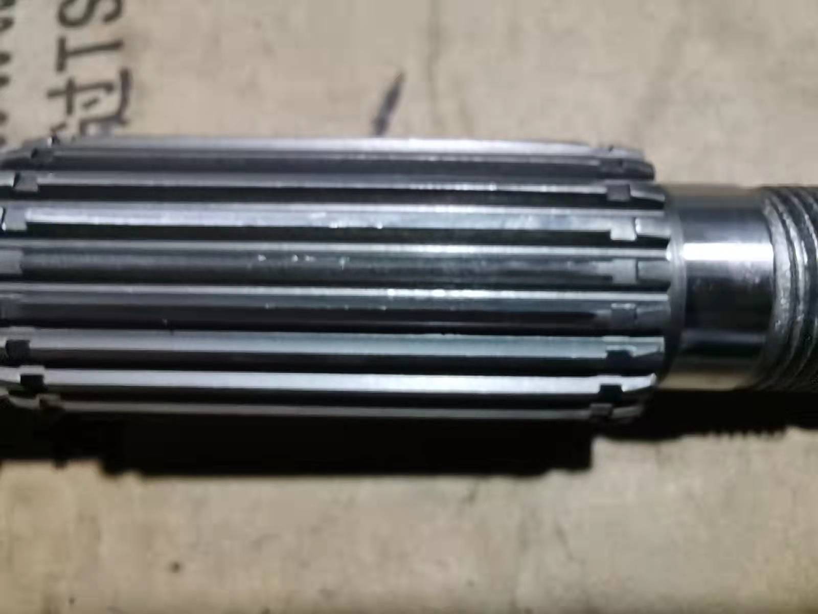

花键搓齿问题
花键搓齿的有一个问题
 楼主| 发表于 2021-12-28 09:44 | 显示全部楼层
这个卡簧槽比较浅(花键大径在轴的端头小了0.5~0.6mm);这个问题有解决办法吗?谢谢各位大师帮帮我。

发表于 2022-1-4 17:54 来自手机 | 显示全部楼层
卡簧槽是在搓齿前车的?
发表于 2022-1-5 00:15 | 显示全部楼层
搓前尺寸做长点
发表于 2022-1-16 20:14 来自手机 | 显示全部楼层
后做中心油孔
