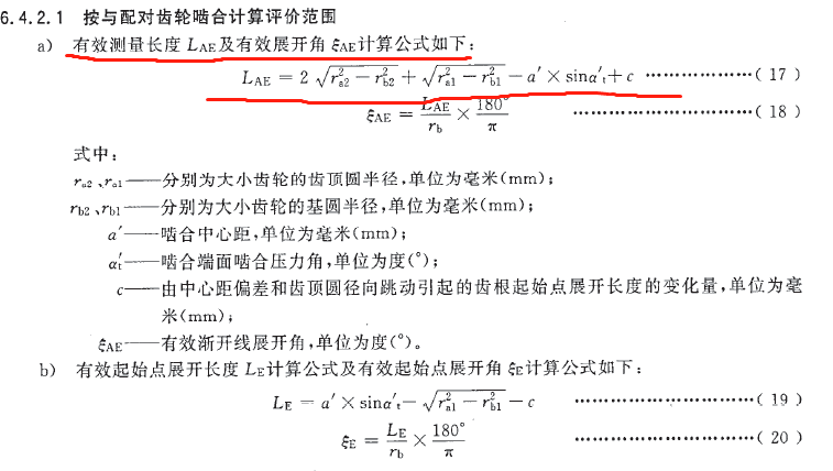

套用这个公式咋算出来是53.519呢。。。没有太明白这个这个算的是大齿轮的还是小齿轮的
如果按以下这对齿轮来计算应该是多少呢?方便校核吗?
模数3 压力角20° 变位系均为0,螺旋角15度 中心距121.128
大齿轮齿数49 齿顶高1.336 顶隙0.264   齿顶圆160.2
小齿轮齿数29 齿顶高1.239 顶隙0.361   齿顶圆97.5
 楼主| 发表于 2021-12-15 16:56 | 显示全部楼层
这个应该是公共部分所以是一样的把?只是不知道为啥我算的不对
