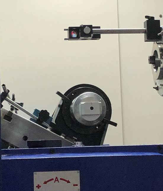

将WR50自动精密转台安装在摇篮式五轴加工中心A轴上(它不必安装在旋转中心)并执行测试,偏心轴测量软件会同步线性与旋转移动,并在整个测试期间保持激光束准直,这可显著简化安装硬件设定要求。

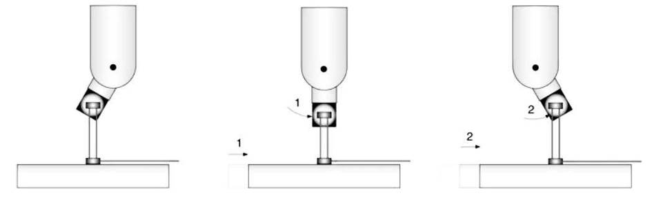

偏心轴测量工作原理是利用机床线性轴与回转轴的同步移动。如下图所示,每个回转轴移动都有一个对应的线性轴移动。需要注意,即使是相同的角度轴移动,线性轴移动间隔也会不同,以确保激光干涉仪与自动精密转台保持准直。
