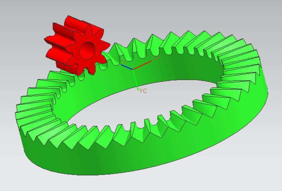

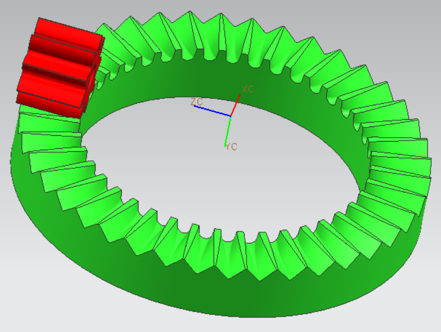

以上设计KISSsoft设计,老是显示齿顶变尖,求大神指教;
发表于 2021-12-1 20:18 | 显示全部楼层 |阅读模式
齿轮形状:冠状齿轮(端面齿轮)
模数:0.5
小齿Z1:9    大齿Z2:41
小齿齿宽2.4mm,大齿齿宽b=4mm;
齿轮形式直齿,螺旋角为0;
压力角20°;
工况:功率10W    扭力 0.07Nm   转速9000
材料大小齿轮均为POM;
发表于 2021-12-2 09:28 | 显示全部楼层
你从基准齿廓那里去调端面齿轮提示的参数,这个步骤要花上点时间,慢慢调。
发表于 2022-1-26 22:14 | 显示全部楼层
9齿的小轮应该有一定的变位系数,否则强度是不够的,另外,小轮的转速过高了,应该有一定的降速后计算是否能承受,才可以投入制造
发表于 2022-2-8 08:28 | 显示全部楼层
请3楼的老师,如果能把改善好的参数发一下,让大家学习学习,就太好了,谢谢
