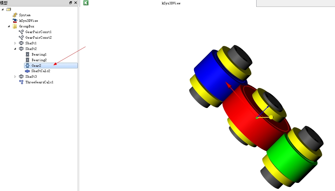

在KISSsys中建模时怎么导入或者替换自已建模的齿轮进行分析【KISSsoft或者SW中的齿轮】

kissys貌似不行

很简单啊,不是在箭头那里改。而是要在上面的gearpair那里打开kisssoft
