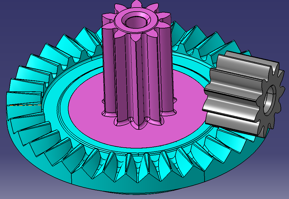

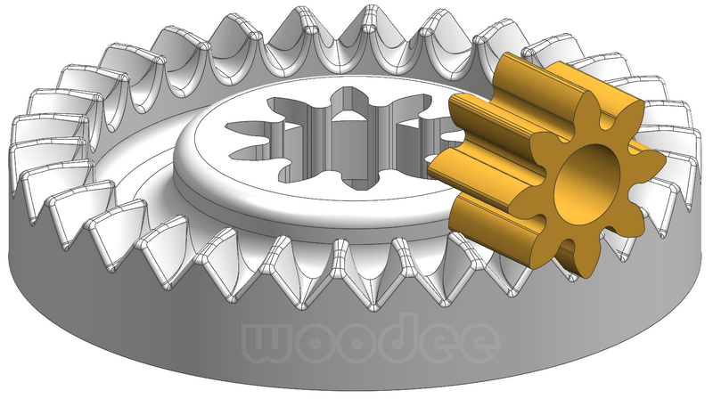

这是什么类型的锥齿轮呀?
发表于 2021-11-27 08:20 | 显示全部楼层
这是典型的面齿轮,不是锥齿轮

发表于 2021-11-27 15:29 | 显示全部楼层
这种齿轮怎么加工啊?
发表于 2021-12-8 16:23 | 显示全部楼层
端面齿,可以定刀具,也可以用加工中心加工,不过加工中心成本太高
发表于 2021-12-8 17:16 | 显示全部楼层
fzh1987 发表于 2021-11-27 15:29
这种齿轮怎么加工啊?
可以做成型法:注塑、压铸、粉末冶金和锻造。机加工的方法:CNC雕(成本高,适合量少,打样)、滚齿加工、直齿的也有插齿加工、还听说过可以铣齿,就是没见过。
发表于 2021-12-8 17:30 | 显示全部楼层
发表于 2021-12-8 19:43 | 显示全部楼层
正交的面齿轮,与普通的圆柱齿轮啮合传动,最成功的是用于美国的黑鹰直升机上,在驱动叶片旋转时,具有相当好的分流和合流性,大大减少了齿轮箱的体积,有相当不错的功能,李特文先生进行了详尽的理论分析。并扩展到非正交传动,偏载传动,在相关著作中发表。
机械加工这类齿轮,目前在小型机构上用成型法加工,大型机构上,当批量较大时,可以采用滚齿加热后磨齿工艺,但刀具不具有通用性,设计制造相当复杂,有些大学,在少量加工时采用对定型的插齿机进行改造后也加工出少量的面齿轮,但不适用于热后的磨削加工,齿的各圆截面齿形不相同,也无法用铣削法加工。数控精雕机虽然可以根据设计的模型做出较高精度的零件,但热后精加工仍然存在问题。
发表于 2021-12-8 19:45 | 显示全部楼层
正交面齿轮传动适用于较大传动比的机构,当传动比接近于1时,齿形设计有问题,齿宽较短,相应的承载能力也会明显下降。
