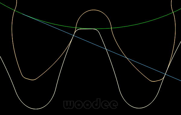

  • 最小侧隙
    最小侧隙基本由 油膜厚度 和 热膨胀 所决定。
    一般而言,正常油膜厚度在1~2μm左右。
    齿轮由热膨胀引起的侧隙减小,以温升60℃,分度圆60mm为例:
    钢齿轮的侧隙减小量在3μm左右。
    尼龙齿轮的侧隙减小量在30~40μm左右。
    按一般搜到的最小侧隙计算公式,大致算得最小侧隙在5μm左右,显然说的就是钢制齿轮。
    因此要注意,塑胶齿轮的最小侧隙,就热膨胀而言,比钢制齿轮大约要高10倍左右。
    所以一般塑胶齿轮设计时,侧隙给得比较大。具体数值要根据具体材质、具体运转温升而定。
    如果最小侧隙给得太小从而双面齿侧接触,两个面的接触摩擦会陡然增加,使得温升激增,导致齿轮损坏。
    CdminMoving.gif .

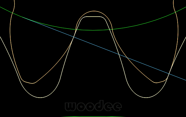

  • 中心距偏差
    中心距跟侧隙正相关。
    Cdc.gif .
齿轮设计侧隙的确定,主要须考虑以上5点因素,方能给出合适的侧隙设计值。
所以说,不能简单参考别人的大致侧隙值,来确定自己的设计侧隙。
得考虑齿轮精度、齿轮盒中心距所能达到的偏差值,才能确定。
如果齿轮箱是塑胶的,还由不同的供应厂家提供(比如供应厂变动),确定起来就比较麻烦。
