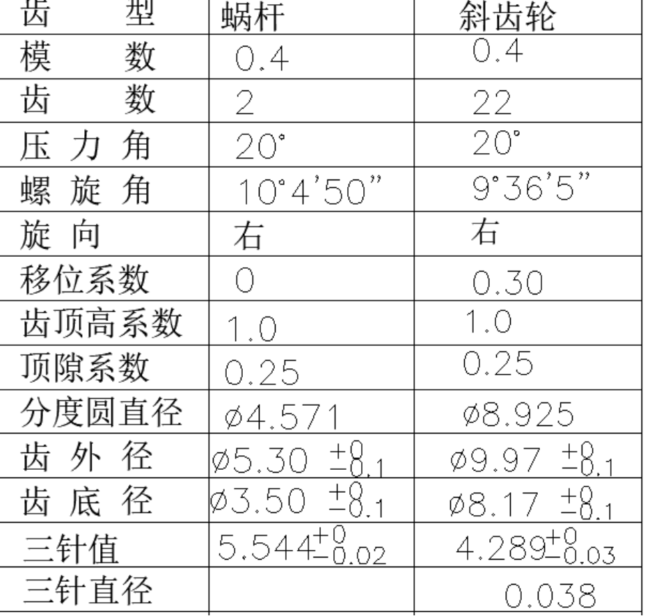

              新设计一款蜗杆斜齿轮齿轮箱,发现斜齿轮正向不具自锁功能,但反向却有自锁功能?是这么一回事吗? 双头蜗杆导程角:10.08度
 楼主| 发表于 2021-11-2 19:27 | 显示全部楼层
蜗杆齿轮副:材料均为POM

 楼主| 发表于 2021-11-3 16:33 | 显示全部楼层
如下图示

发表于 2021-11-4 09:13 | 显示全部楼层
自锁其概念是反向施加一定力的情况下,不会产生滑移。您这种情况下,一面已经达到自锁要求,另一面不行,那要考虑正反向扭矩值是否一样。塑胶蜗杆螺旋角小,效率低,扭矩损失大,那么自锁力也会大
