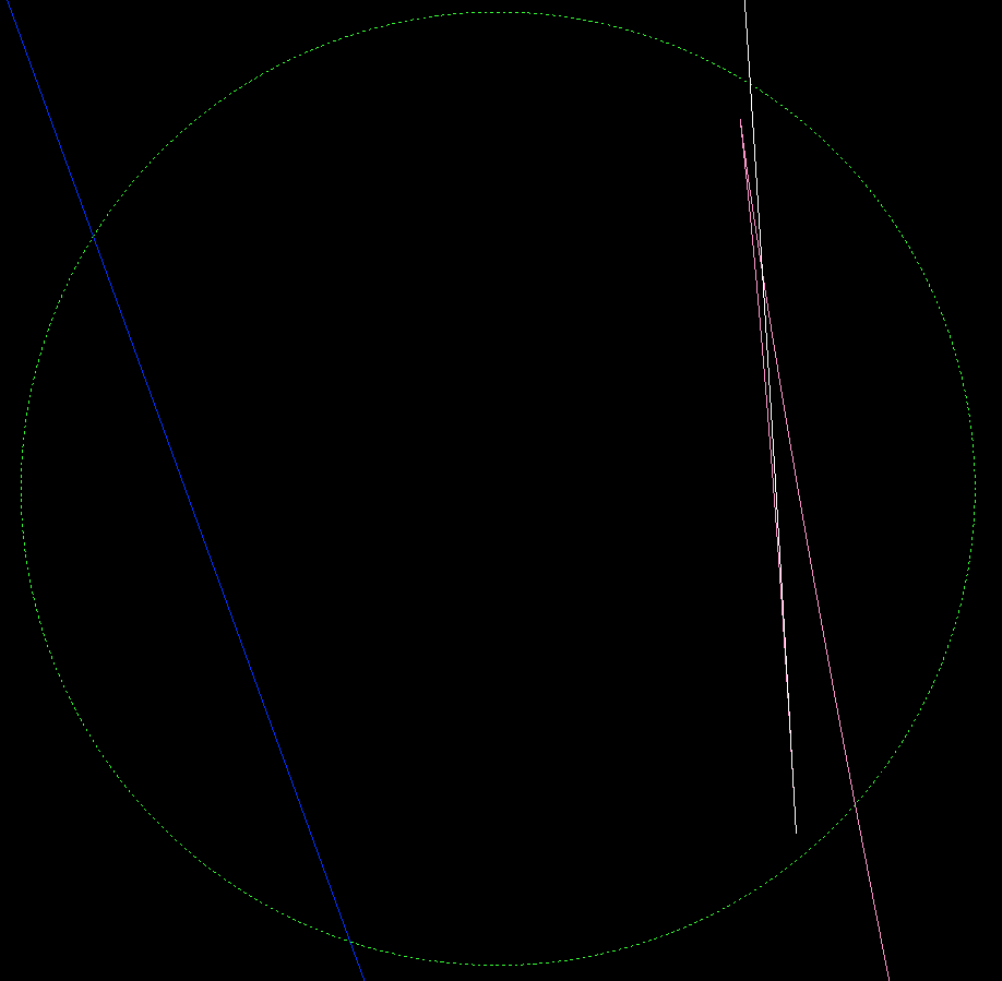

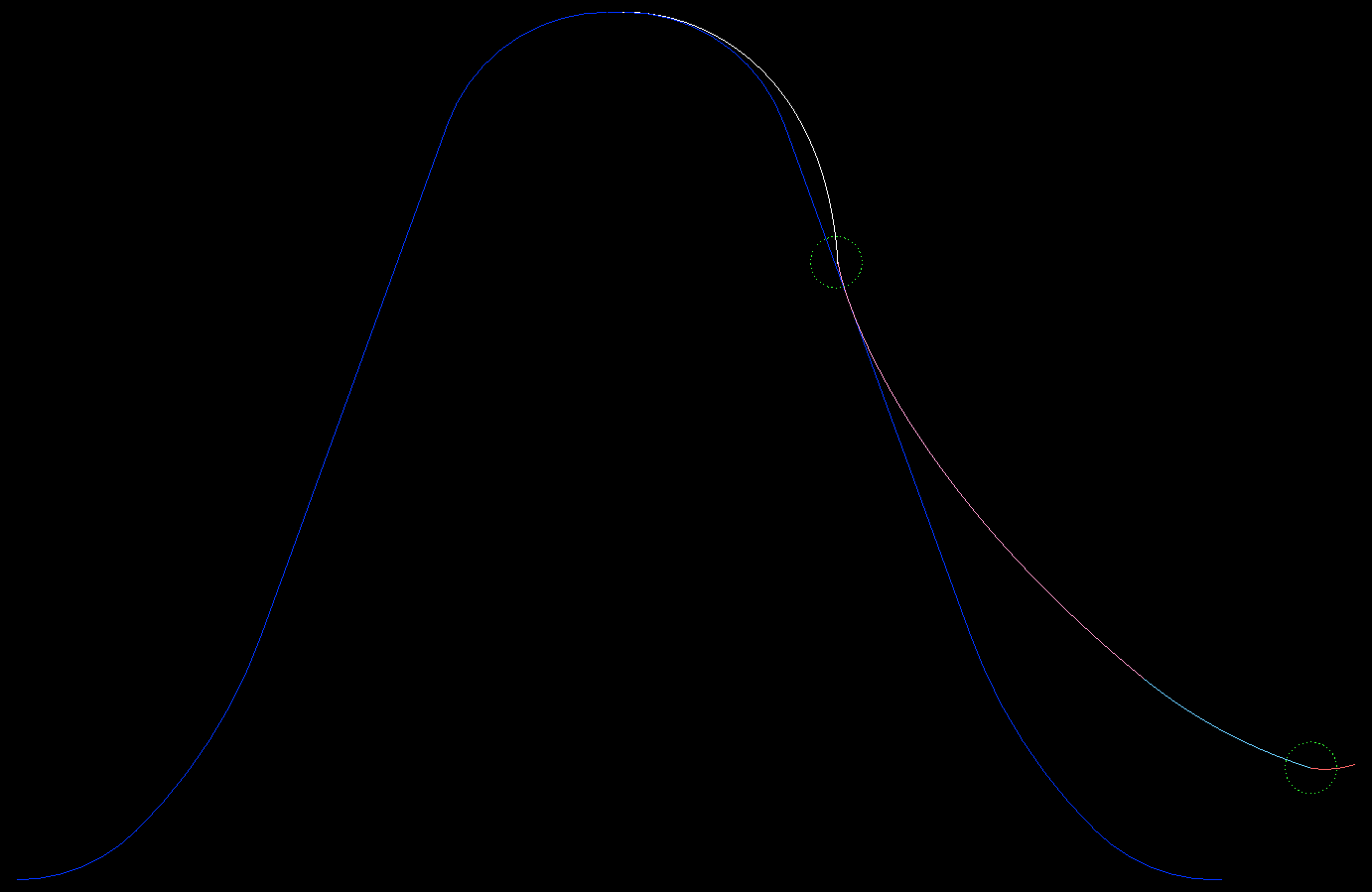

根切与顶切
根据滚刀法向齿形,可以求得齿轮齿廓曲线(点击看大图更清楚):
根切和顶切现象,在几何上可以看到“切掉一块儿”,或描述为:两曲线没有对接相切。
数学描述,则是某根曲线出现奇点(二阶导数为零、三阶导数不为零的点)。

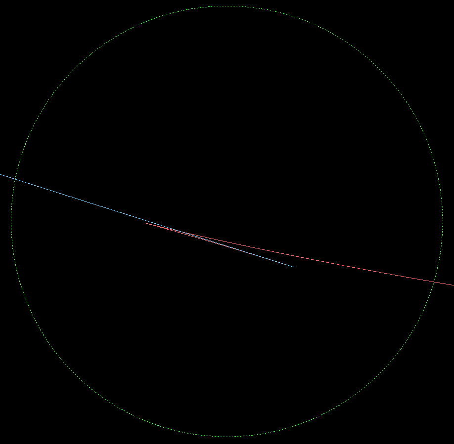

将上图局部放大,就能看清楚。
根切现象:
顶切现象:
在建模时,先得判断是否出现奇点,再求得相邻曲线交点,才能将一段段齿形曲线正确连接起来。
