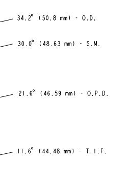

请教各位前辈,这几个英文简写是什么意思?

这是齿轮修型的点位,如渐开线起始点,啮合内界点,终止点等

发表于 2021-10-20 07:45 | 显示全部楼层
连蒙带猜,供参考。
OD:外径
SM:开始修形(startup modification)
OPD:工作节圆
TIF:渐开线起始圆
渐开线圆柱齿轮修形技术的研究.pdf (232.1 KB, 下载次数: 19)
 楼主| 发表于 2021-10-20 09:37 | 显示全部楼层
zengxiaodong 发表于 2021-10-20 07:45
连蒙带猜,供参考。
OD:外径
应该是对的,非常感谢!!!
