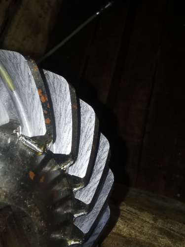

有人遇到这个问题,齿面花
 楼主| 发表于 2021-10-13 23:56 来自手机 | 显示全部楼层
看着花  用手摸起来还是很光滑
发表于 2021-10-14 09:01 | 显示全部楼层
感觉像面齿轮表面做图层一样
 楼主| 发表于 2021-10-14 09:15 来自手机 | 显示全部楼层
没有涂层,切出来就这样,你感觉啥原因
发表于 2021-10-14 10:00 | 显示全部楼层
kaizai666 发表于 2021-10-14 09:15
没有涂层,切出来就这样,你感觉啥原因
走刀慢一点看看有没有改善
 楼主| 发表于 2021-10-14 13:06 来自手机 | 显示全部楼层
留0.5余量  切慢也是有  稍微好点   你知道具体原因吗
发表于 2021-10-14 17:27 | 显示全部楼层
如果像我们滚齿的话,有这样的纹路,一般会磨刀,走刀改慢。
发表于 2021-10-15 10:45 | 显示全部楼层
普通滚齿肯定有刀花,鱼鳞纹最好
你这应该是参数或原材料问题
 楼主| 发表于 2021-10-15 14:06 来自手机 | 显示全部楼层
元材料啥问题
 楼主| 发表于 2021-10-15 14:10 来自手机 | 显示全部楼层
给指导下
