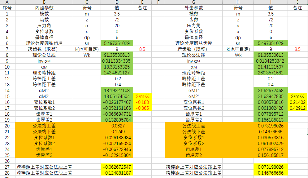

如图,在计算跨棒距上下差与公法线上下差之间的关系时,通过变位系数中转下,发现和理解的不一样,我理解的是跨棒距差0.2mm,变位系数*模数*2应该等于跨棒距差值,比如插内齿时,跨棒距差了0.2mm,插齿刀再往里单边进0.1mm应该到理论值的,我想问我的想法哪里有问题?
另给出这个表格的计算依据,是一篇论文,计算结果和LM系列齿轮、刀具工作平台1.0.1.1-T作了对比,没问题

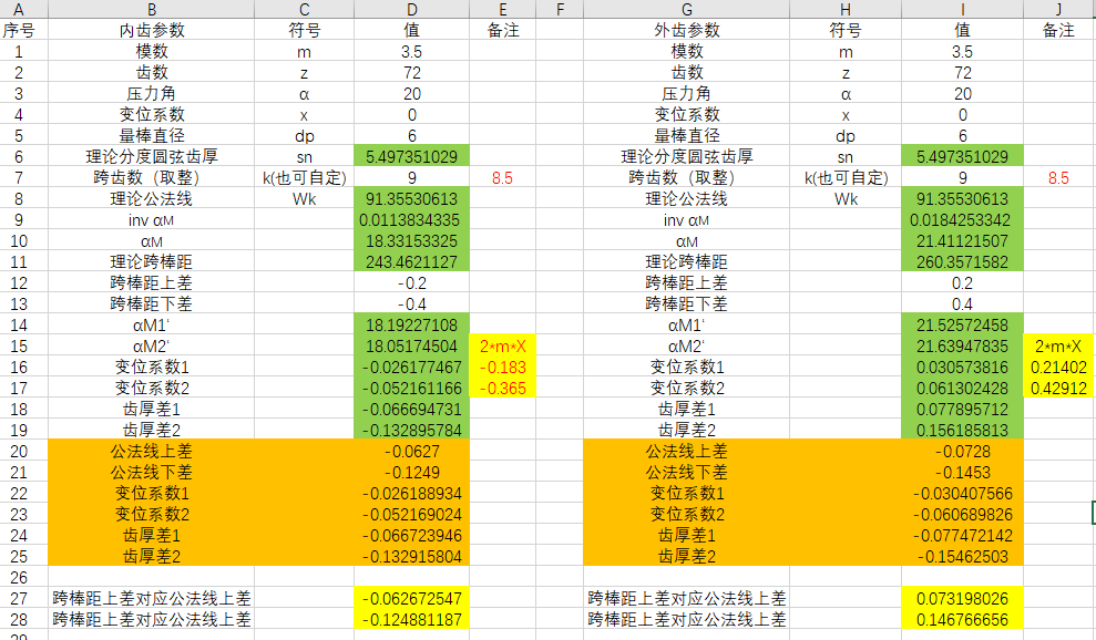

更新下计算,先计算绿色部分,再计算黄色部分,橙色是黄色值填入,目的是看齿厚是不是相等

也许是你的橙色部分的公式写错了。你最好也把这程序也发上来,让更专业的大神帮你核查一下。
