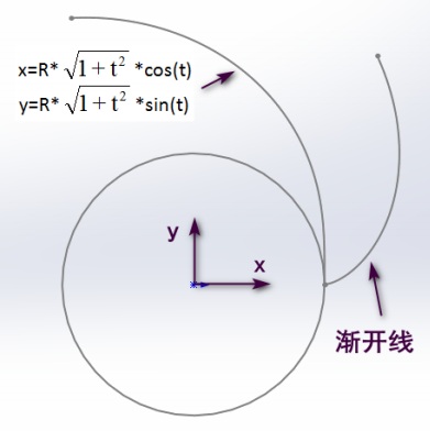

已知渐开线的参数方程是
x=R*(cos(t)+t*sin(t))
y=R*(sin(t)-t*cos(t))
那么 渐开线上的任意一点到原点的距离就是 rk^2=x^2+y^2,解得 rk=R*sqrt(1+t^2),
再求该点(x,y)的值为:
y=R*sqrt(1+t^2)*sin(t)
但作出的图就不是原来的图了,这是哪里不对呢,请大虾解惑,谢谢!

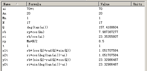

发表于 2021-10-3 13:46 | 显示全部楼层
问题应该出在表达式变量的单位上。
在UG表达式中,三角函数中的角度单位是°(deg),在其它位置是弧度(rad)。带入错了,就会出问题。

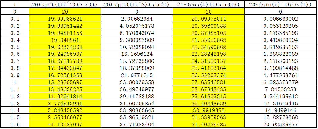

 楼主| 发表于 2021-10-6 09:24 | 显示全部楼层
 楼主| 发表于 2021-10-6 09:26 | 显示全部楼层
结果跟作图是一样的

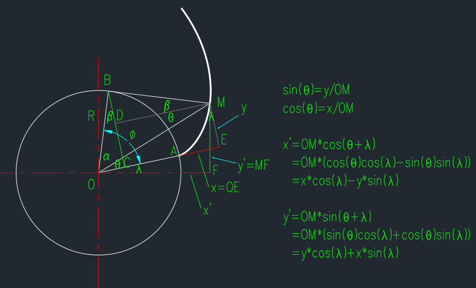

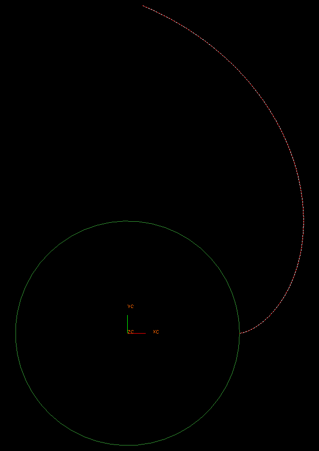

 楼主| 发表于 2021-10-8 09:41 | 显示全部楼层
终于搞定。
