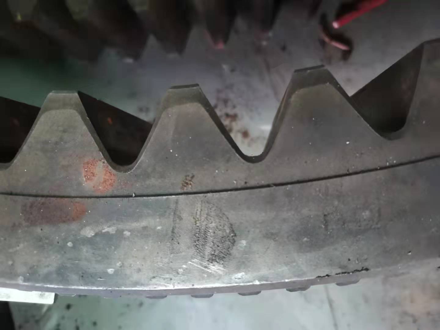

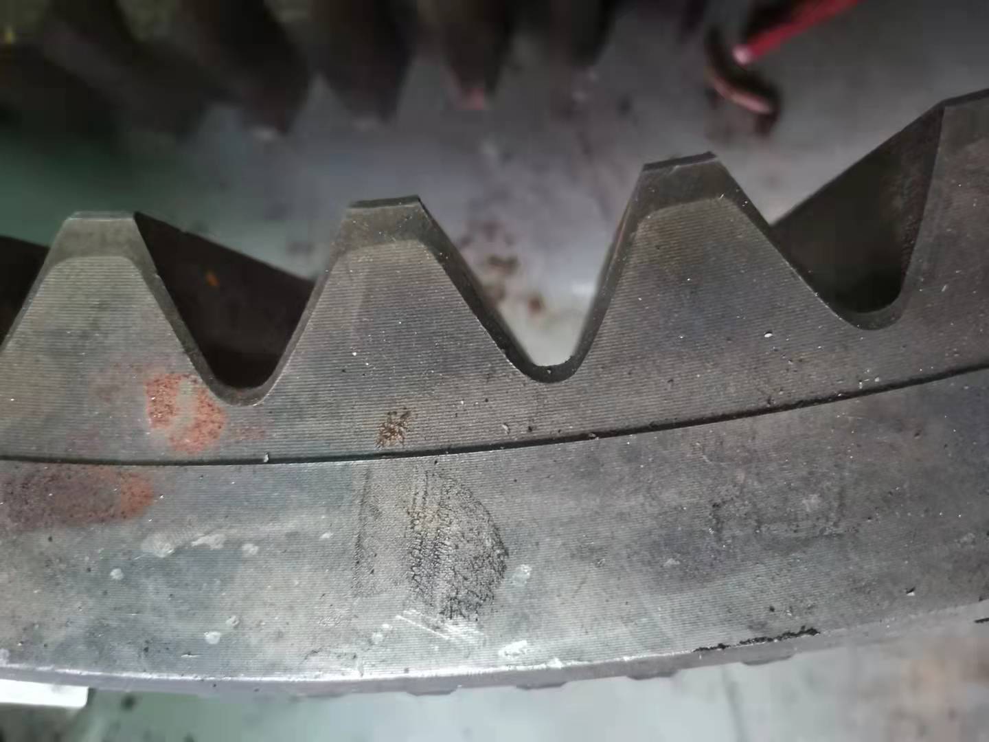

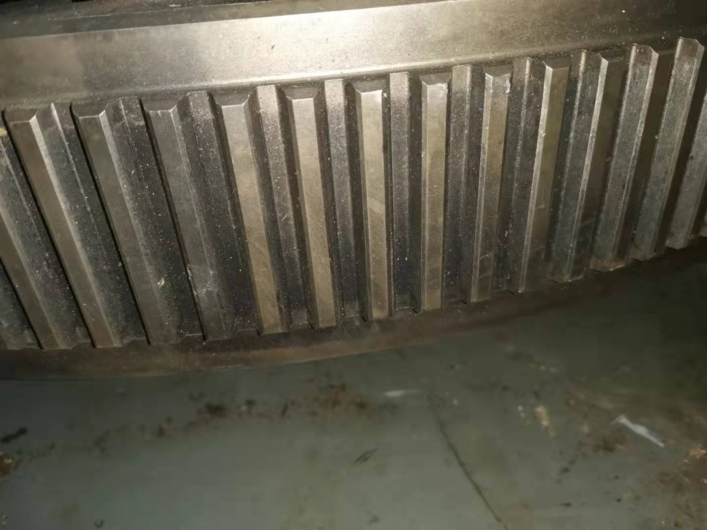

088c9d7d9467b72f0bac51def273b88.jpg 302d3048748bb9936164618f1e45f21.jpg 29345609d36d1f4f3e350da064edd77.jpg c517dc2f062c4d56d67278ac53bf229.jpg 请教下, 内齿 Z69   小径788.5   量棒直径 22   棒间距 774.5  我计算M12.7  压力角 25度 但割了个样板比对了下,不太合适。 外齿 为 183齿,大径924,量棒直径8.5,棒间距951.5,同样问题。。。。。对计算方面不熟悉,还请高手指教谢谢。
发表于 2021-9-26 07:58 | 显示全部楼层
测出两组量棒的M值一般就可以算出了,一组不行。
发表于 2021-9-26 08:22 | 显示全部楼层
外齿看着像花键
