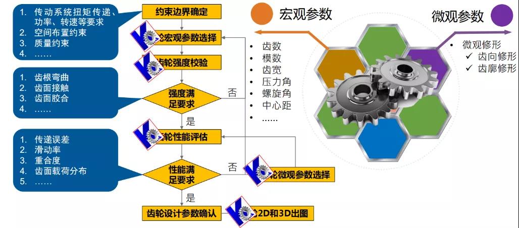

对于齿轮的设计不仅是宏观参数的选择,因为齿轮设计已不仅仅是满足传动要求即可。在设计的源头就要充分考虑其性能。目前关于振动噪声的要求越来越高,如何将软件嵌入我们齿轮设计的每一步,并指导我们设计出一款可靠性满足,结构优,性能好的齿轮,这是现状对设计师体出的要求。以下针对一对齿轮的正向设计,了解一下该软件如何正向嵌入整个开发过程。 微信图片_20210924102508.jpg 上图流程中含了图标的就是可以在软件中实现的步骤与功能。基本上从宏观参数的选型(粗选型、精选型)、齿轮强度校核、性能评估(接触分析)、微观修行甚至最后的2D和3D出图,软件都贯穿其中。这样一个流程下来基本上设计的结果是符合传动、可靠性、性能等相关要求的。且根据我们关注的参数进行最优解求解。

谢谢楼主的图表式分析,很明了的表达方式。谢谢!
