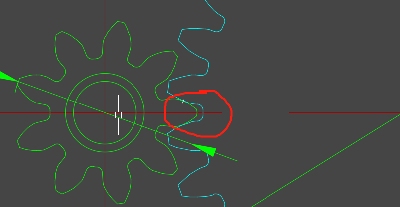

齿轮副的一个齿轮的顶部与另一个齿轮的根部,其间隙有什么讲究吗
 楼主| 发表于 2021-9-28 10:26 | 显示全部楼层
是这个
发表于 2021-9-28 11:12 | 显示全部楼层
0侧隙的时候不能顶死。滚齿的话,0侧隙的情况下齿顶间隙0.25M(这个值看你采用什么标准的滚刀,是否滚顶等,标准滚刀(1+1.25)M的滚刀滚顶是这个值)。塑胶齿轮我一般会留多一点0.38M。
