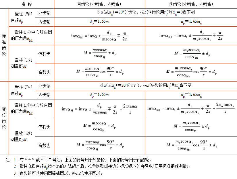

就是推荐量棒直径,
实际量棒一般都是用推荐值取接近的一个现有量棒的大小,
公司的软件里是模数*1.728
之前下载的一个杭叉公司人编的,里面是模数*1.65

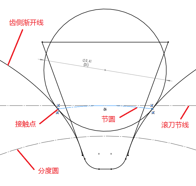

问公司的同事,他说量球卡在槽里,和齿侧接触点在分度圆上,
按他的说法,变位系数大的齿轮量棒会更小,很容易碰齿根圆。
我自己网上查了一下,是卡在槽里,接触点是在节圆上,

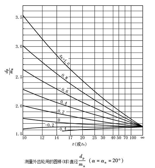

(把滚刀看成齿条,齿条等效于一个无数齿的直径无限大的齿轮),
而网上查到的推荐量棒直径的图也验证了,确实是节圆,
变位系数越大,推荐直径也大,齿数(斜齿轮是当量齿数)越小,推荐直径越大,
图里齿数无穷大的时候的比值,就是模数*3.1416/2/cos20°(≈1.67),
我也画了个1模数12齿20°压力角变位系数0.6的齿轮,画出来的量球是2.4,和图里一样
小齿数齿轮变位系数比较大的时候,还用1.65*模数,那量棒肯定小了,
尤其是压力角,图里是20度的,压力角45度的时候,算下来右边无穷大齿数都2.22了。
加上齿轮里头的花键齿根高系数小,用1.67搞不好直接碰齿根圆,
有些日标的变位系数0.8的花键,齿数也少,肯定碰。
现在问题来了,直齿轮我还能用三角几何函数慢慢算然后简化出来,
斜齿轮量球接触的两个点没法算呀,它是螺旋的,而且需要的都是法向的数值,
感觉接触的两个点连起来不垂直于螺旋线,螺旋线是在分度圆上的。
下了不少别人的excel,很多都没有量棒的,有的也是直接某数×模数,
excel还能破密码看隐藏和公式,其他格式的工具比如exe等没法看里面的公式。
我就想问问各位大佬都是用的什么公式
有没有模数,当量齿数,压力角三个要素算出来的公式,
就是接触点在节圆的情况时的量棒直径。
对了,书上内齿轮的量球是1.65*模数,与变位系数,压力角无关,
我估计那个杭叉的表格就是直接用的内齿的1.65。

这只是推荐的量球直径,实际使用的时候可根据量球接触点直径来定。接触点直径以接近分度圆或者节圆为佳

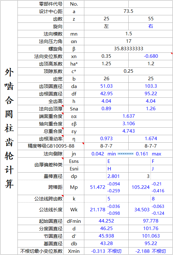

这个也是论坛上找的,理论量棒计算我现在也是用的这个公式
这个是改了一些和拼凑的
这个是改了一些和拼凑的
外啮合圆柱齿轮传动设计计算.xls
780.5 KB, 下载次数: 39, 下载积分: 齿轮币 -2 枚

大神们,请指导下我这个新手,我还是不理解,为何按标准选用的量棒和齿接触的点一定是在节圆上?
谢谢
发表于 2023-1-31 13:53 | 显示全部楼层
节圆处啮合呗
发表于 2023-1-31 15:52 | 显示全部楼层
量棒和齿接触的点应该在工作齿高中点的附近。
发表于 2023-1-31 16:50 | 显示全部楼层
我觉得不应该在节圆上,而是应该在齿轮形评价区间中间位置
发表于 2023-2-1 09:57 | 显示全部楼层
发表于 2023-2-1 15:56 | 显示全部楼层
发表于 2023-2-2 09:24 | 显示全部楼层
理论值应该是只分度圆上,计算理论值应该只分度圆上的数据,实际就是看应用情况和你使用的量棒了
