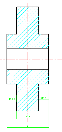

尺寸链计算求助

截图不太清晰
估计几个尺寸是 18±0.01,40(0/-0.02)
则封闭环就是  基本尺寸(18+18+40) , 上偏差 0.01+0.01+0 ,下偏差是  -0.01+-0.01+-0.02
即 76 (+0.02/-0.04)

几点建议,供参考:
1.根据要求排加工工艺;
2.成品尺寸、各工序的余量,为封闭环;
3.余量最小值、毛坯、各工序尺寸的公差根据能加工到的经验给定;
