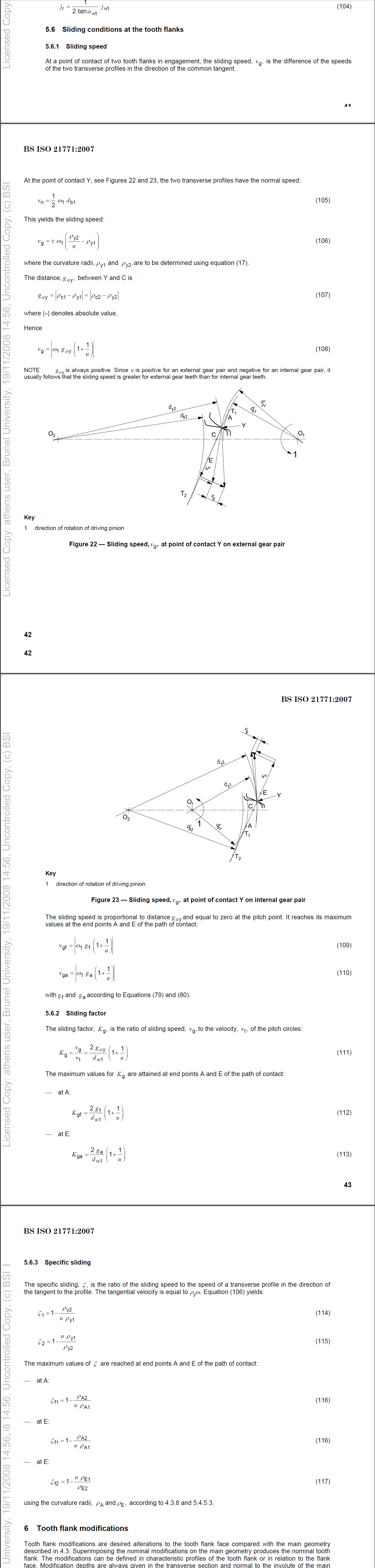

发表于 2021-9-22 14:39 | 显示全部楼层
看ISO 21771:2007标准的第5.6即可!
