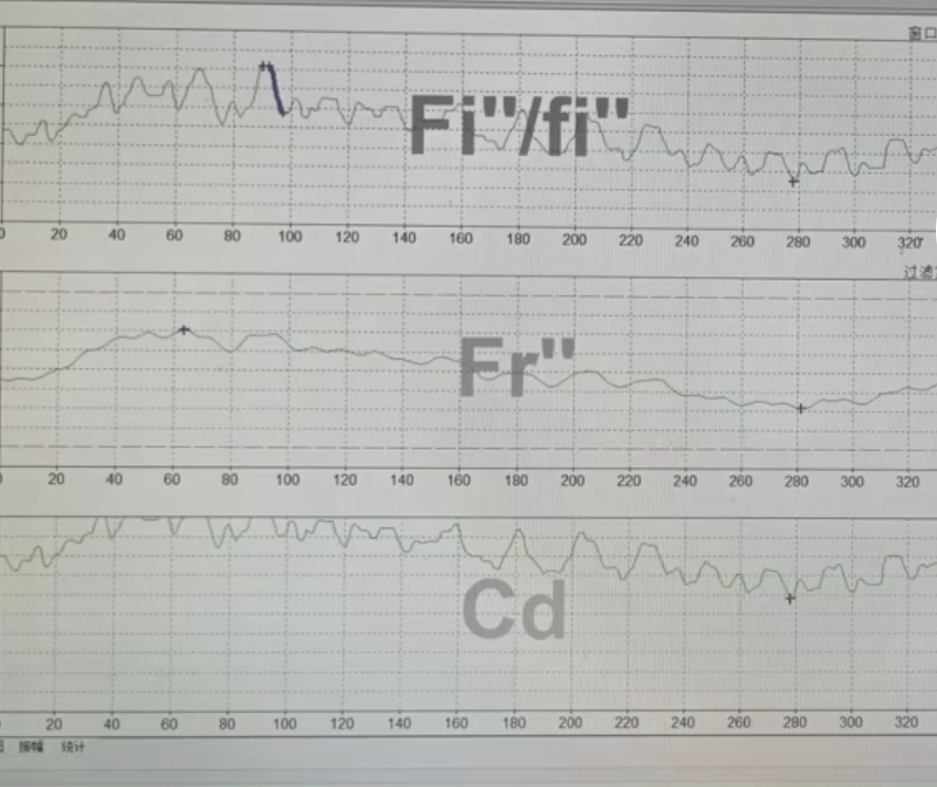

齿轮双面啮合综合测试仪里面的径向跳动Fr"和和平时标注的Fr是一回事吗?
发表于 2021-9-15 22:12 | 显示全部楼层 |阅读模式
小白问题,双啮仪里面的Fr"是不是径向跳动 Fr, 如果是,为什么这样标呢,知道的麻烦帮忙解答一下,谢谢!
 楼主| 发表于 2021-9-15 22:18 | 显示全部楼层
大部分图纸标注的是Fr,而部分德国图纸标注Fr",表示不理解。
发表于 2021-9-22 11:31 | 显示全部楼层
Fr一般情况下是齿轮测量中心测量(或者简便仪器测量)的结果,这个数据是仪器卡住齿中部,齿旋转一圈的跳动结果。Fr''是齿轮双面啮合仪,标准齿轮和产品啮合一圈的得出来的跳动结果。
