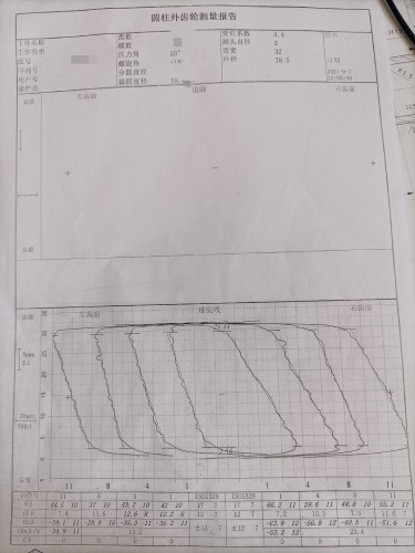

由于热处理后齿向变形如下图示,想在热处理前调整一下其螺旋角进行补偿,请教下各位应该怎样辨别调整螺旋角大小?

你看齿向螺旋角度误差fhβ,热处理前做什么样子,热处理后变化了多少,那么热处理前就补正多少就可以了。热处理后看的话,因为左右齿面不一样或者垂直度不良导致4个齿有差异,取值的话就看平均值。
