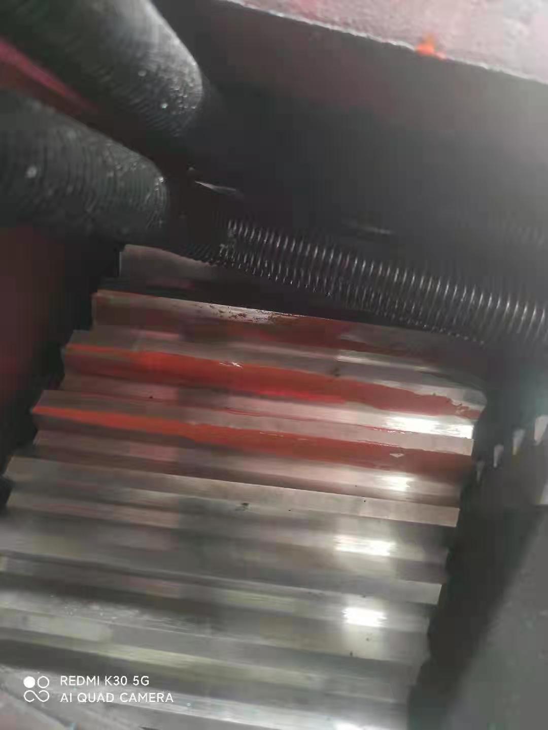

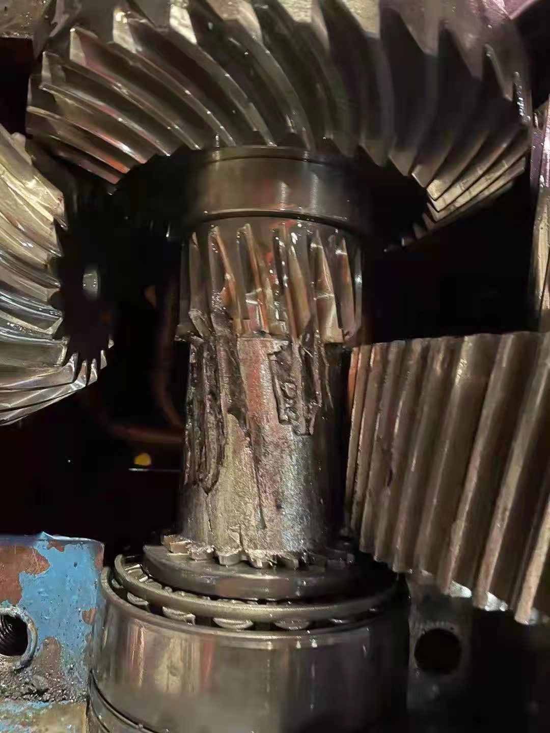

使用过程,总是打齿,齿轮磨齿后离线检测过没问题。

是第二级小齿轮剃光头了吗?

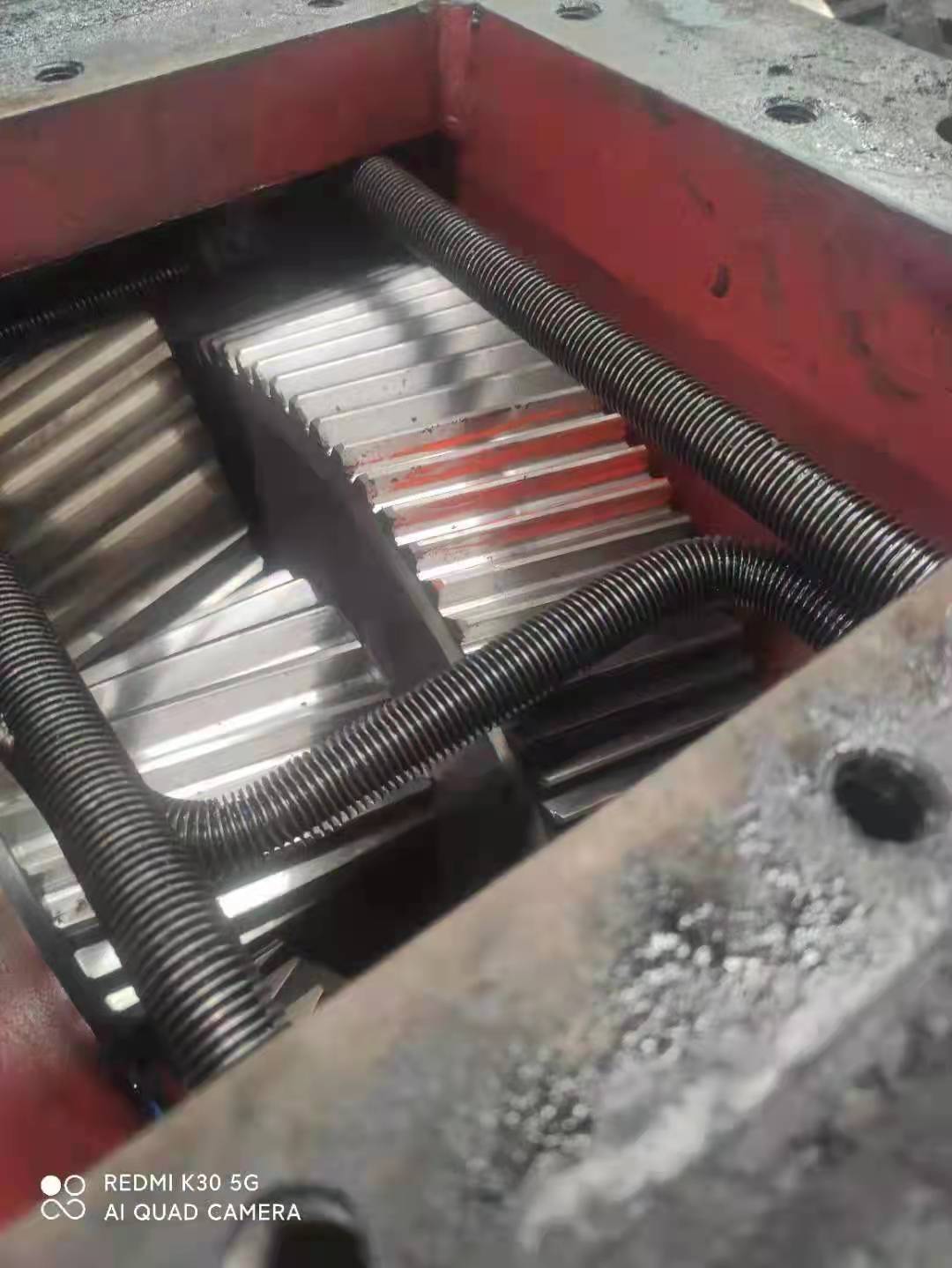

那么精密的配合,轴承,齿轮,箱体里箱体外头那么脏!!!箱体外看书去都是铁屑,轴承旁的漆面都破损了,都锈成这样了!
核实装配过程中是否有异物掉入!!清洁度要保证啊,箱体里头掉铁块进去了,肯定一跑就坏了!!
核实你装配设计上是否有干涉有缺陷!!
发表于 2021-9-13 12:35 | 显示全部楼层
目测是小齿轮比大齿轮硬度小很多造成的。
你这样的速比小齿轮硬度需要比大齿轮大3~5HRC比较合适,但是从失效看,小齿轮磨没了,大齿照片看不出存在磨损,那么大概率是小齿比大齿硬度低很多。
你可以测量下小齿表面硬度数值和大齿表面硬度数值发上来。
最好也告知下材料和热处理是什么?能测HV和硬化层深是最好的。

这对齿轮设计缺陷,或小齿轮可能存在组织缺陷?
发表于 2021-9-14 12:51 | 显示全部楼层
我判断你这个齿轮是软齿面齿轮,由于轴的不平行导致剃光头齿,改进的办法是改为硬齿面齿轮,同时可靠定位轴承,确保两轴平行。
 楼主| 发表于 2021-9-14 21:49 | 显示全部楼层
zengxiaodong 发表于 2021-9-13 07:50
是第二级小齿轮剃光头了吗?
是的、
