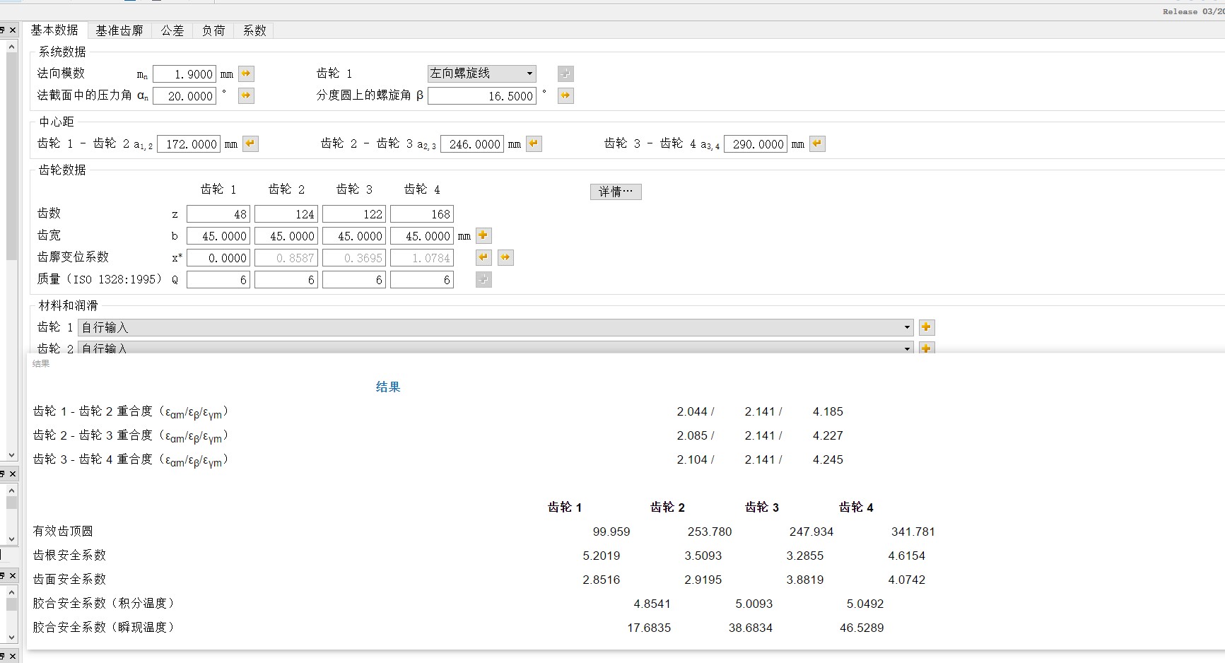

发表于 2021-9-12 08:14 | 显示全部楼层
模数降低至1.9,齿数增加一倍左右,强度仍然是远远过剩的

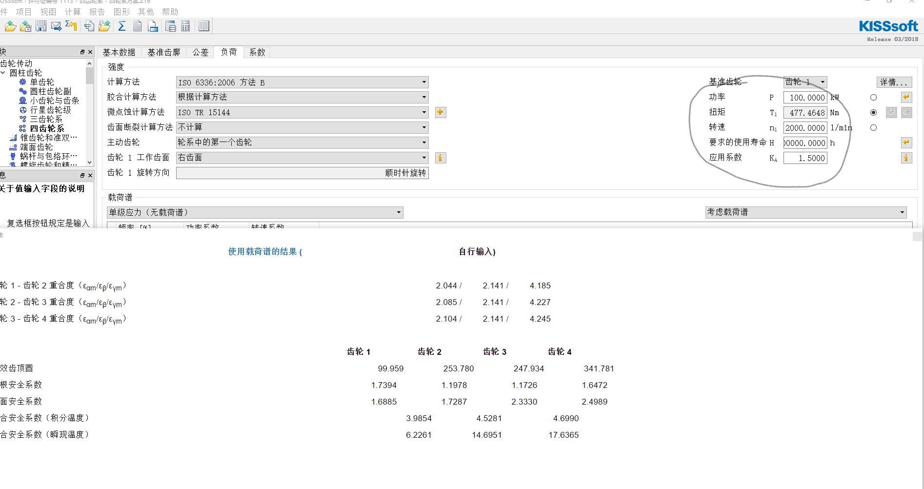

这个工况有点特殊,有短时大过载的情况,瞬间功率可能到100kw左右(大致0.3-1秒,频次约每小时几十次),长期工作约10kw,所以齿轮模数不能放太低了,不然有断齿的危险。
发表于 2021-9-12 11:12 | 显示全部楼层
icekk 发表于 2021-9-12 10:36
这个工况有点特殊,有短时大过载的情况,瞬间功率可能到100kw左右(大致0.3-1秒,频次约每小时几十次), ...
功率按100KW,也是可以计算过的
