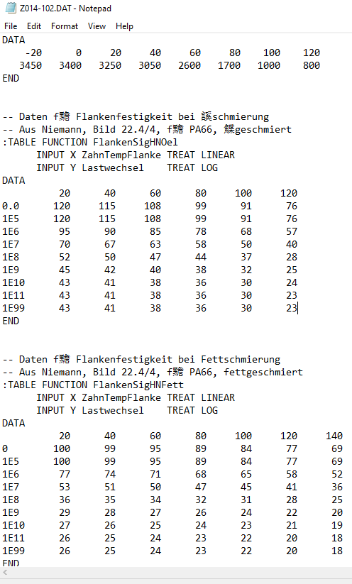

例如:我想根据客户提供的实验数据,制作一个PA66在30度、50度、80度、100度的韦勒曲线。
下图为Kisssoft 材料库中的PA66的DAT文件,如何编辑,才能得到上述曲线。

 楼主| 发表于 2021-9-8 14:18 | 显示全部楼层
如图所示

发表于 2024-1-20 20:16 | 显示全部楼层
齿轮的S-N曲线图基本上是由对材料的分析,按大家都 认可以的标准方式进行大量的实验后得出的一个变化曲线图,所以基本上不好用公式来表达。当没有这类参数图时,只能用参考办法去相对近似的解决。
