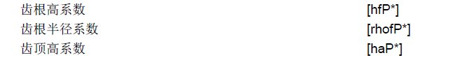

齿根高系数不是hf*这样吗?怎么KISSsoft里面都是加个P*

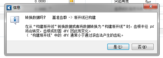

你把选择刀具里把*齿轮基准齿廓*改成*构建渐开线*试试?
 楼主| 发表于 2021-8-26 14:51 | 显示全部楼层
试了下,改了就变成正常的了,两个有啥区别呀
 楼主| 发表于 2021-8-26 14:54 | 显示全部楼层
这个提示不是太理解
发表于 2021-8-27 08:06 | 显示全部楼层
学科计划 发表于 2021-8-26 14:54
这个提示不是太理解
正常的话选择基准齿廓就没问题吧
 楼主| 发表于 2021-8-27 15:47 | 显示全部楼层
马卫平 发表于 2021-8-27 08:06
正常的话选择基准齿廓就没问题吧
噢,,,
