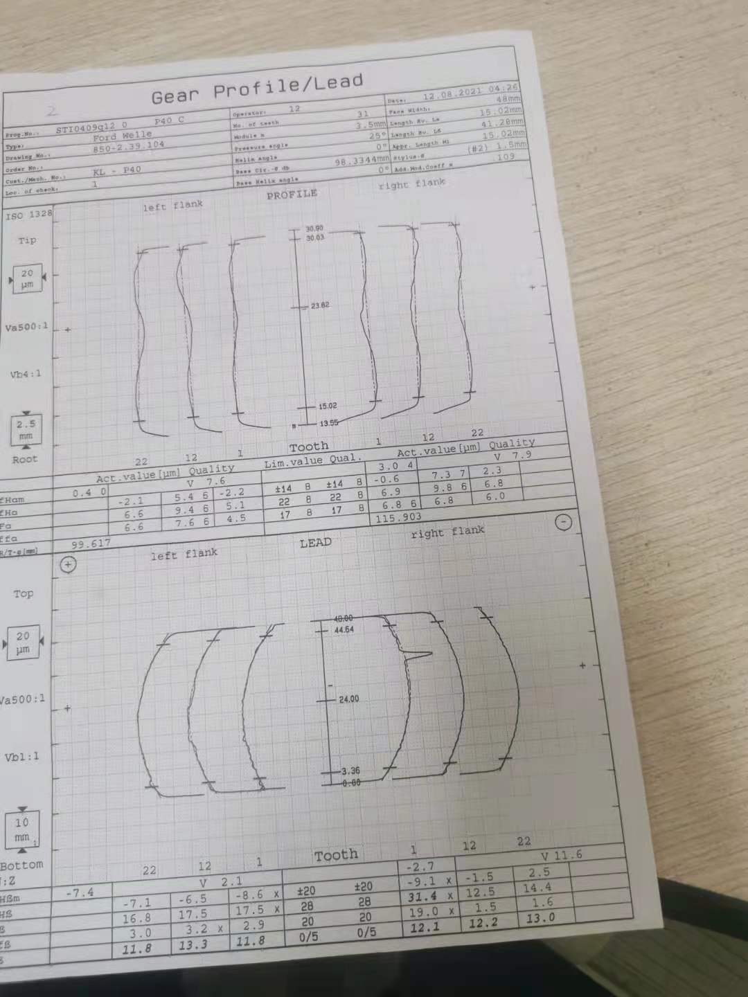

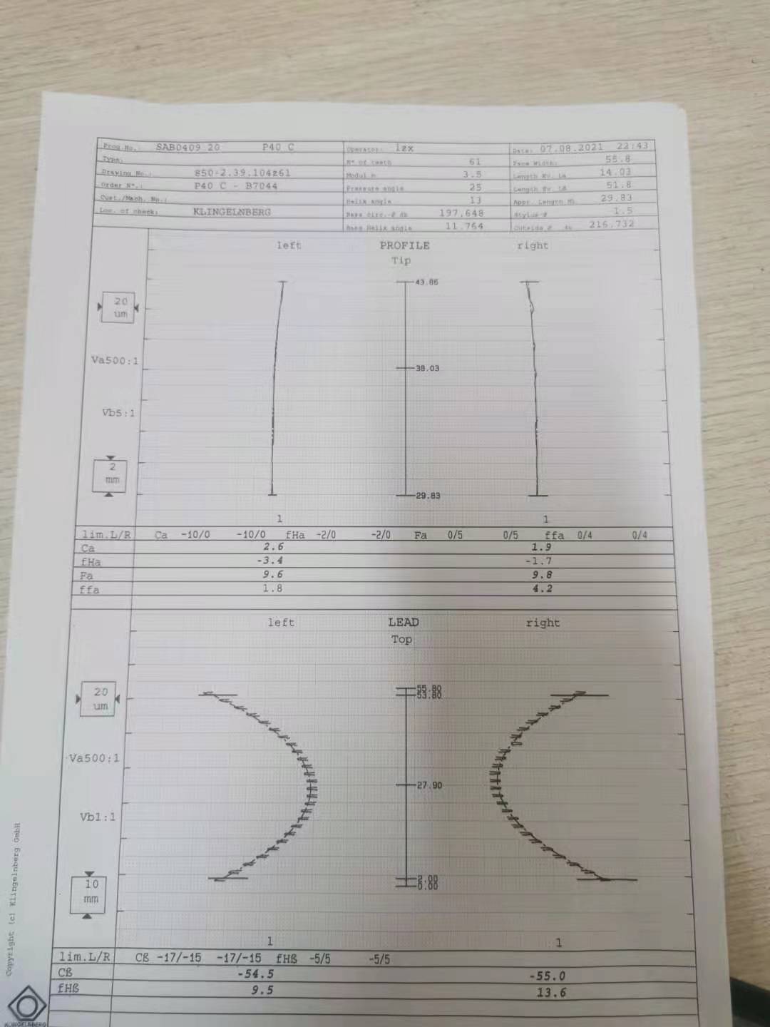

各位大神,现有把剃刀修完后鼓形在0.055左右(见附图),但是零件剃齿后鼓形只有0.01左右(见附图),请问这是什么因素造成?谢谢
零件鼓形
零件鼓形
剃刀鼓形
剃刀鼓形
发表于 2021-8-21 16:19 | 显示全部楼层
是径向剃齿刀吧,看下齿面齿宽中间部位是否完全剃出,这个齿轮剃齿公法线再负个0.05试一试
发表于 2021-8-24 08:08 | 显示全部楼层
可能是使用径向剃刀,按轴向剃齿加工零件了
发表于 2021-8-24 11:54 | 显示全部楼层
径向剃齿吗?公法线合格了吗
发表于 2021-8-26 11:39 | 显示全部楼层
出现剃齿中凹现象
发表于 2022-6-15 19:41 | 显示全部楼层
如果是轴向剃齿,就不能按径向剃刀刃磨齿向。你想象一下剃齿过程,鼓形抵消了。
发表于 2022-6-16 07:30 | 显示全部楼层
径向剃的话 感觉要分段修型了中凹严重
发表于 2022-7-26 11:14 | 显示全部楼层
因为剃齿刀与工件有一个轴交角Σ=β1±β2;这个就使得剃齿时齿向鼓形量并不是剃刀的中凹量完全复制到零件上。再加上剃齿过程的不断进刀和退刀,并不是剃削同一个齿面位置。因此剃齿刀的中凹量不等于零件的鼓形量,并且零件获得的鼓形量远远小于剃刀的中凹量。
发表于 2022-9-2 16:33 | 显示全部楼层
齿形都中凹了
发表于 2023-7-8 16:31 | 显示全部楼层
大佬 你是怎么分辨出来的径向剃刀啊?计量报告能看出来?
