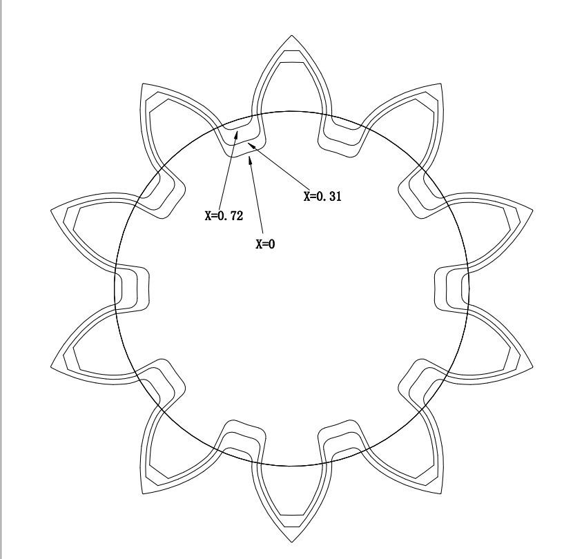

齿轴的变位系数为啥是正的

从你的图片看,变位越小,挖根越大,要是负变位那齿根就更差,所以少齿数的变位一般为正变位,但是变位太大齿顶变尖也不合理。
