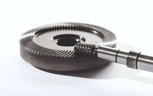

高减速比准双曲线齿轮的一个生产实例,分享给有需要的人,也感谢分享给我的人。

worm face gear / spiroid / helicon gear ???
发表于 2021-8-20 10:19 | 显示全部楼层
大轮与小轮各留了多少磨量?
发表于 2021-8-27 14:49 | 显示全部楼层
很棒!我曾经设计并制造过一对3:74的HRH, 经测试效率确实比同速比的涡轮蜗杆传动要大。
发表于 2021-8-27 14:50 | 显示全部楼层
请问您这对是用什么软件设计的呢,KIMOS?还是CAGE?

原来试做过一次,没弄起来,机床水平轮位不够。
