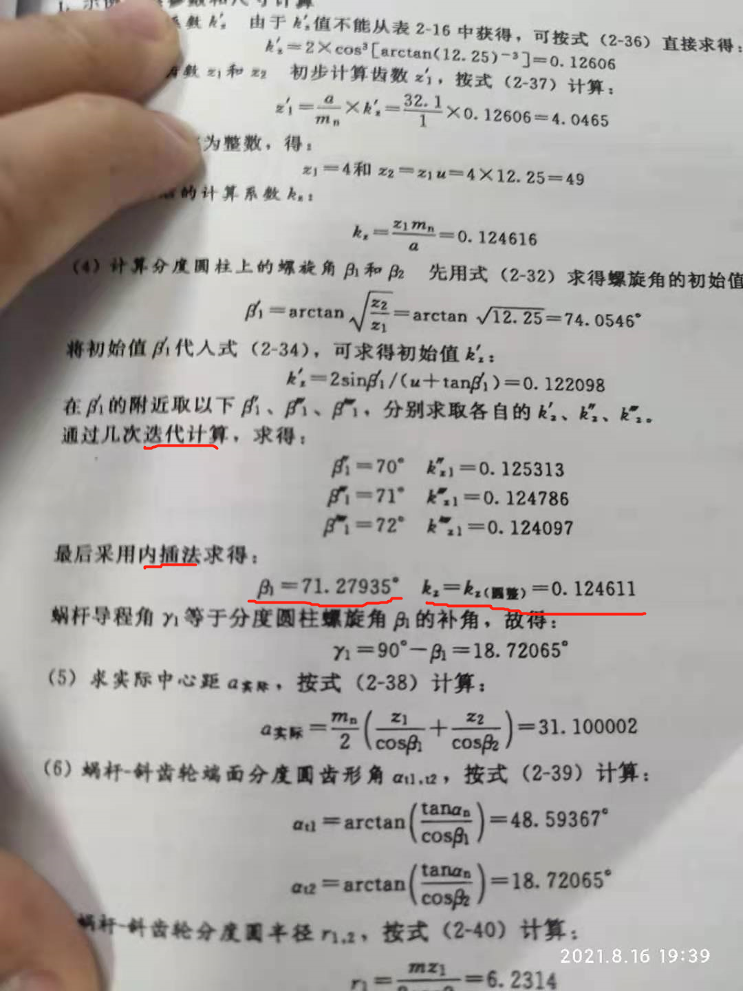

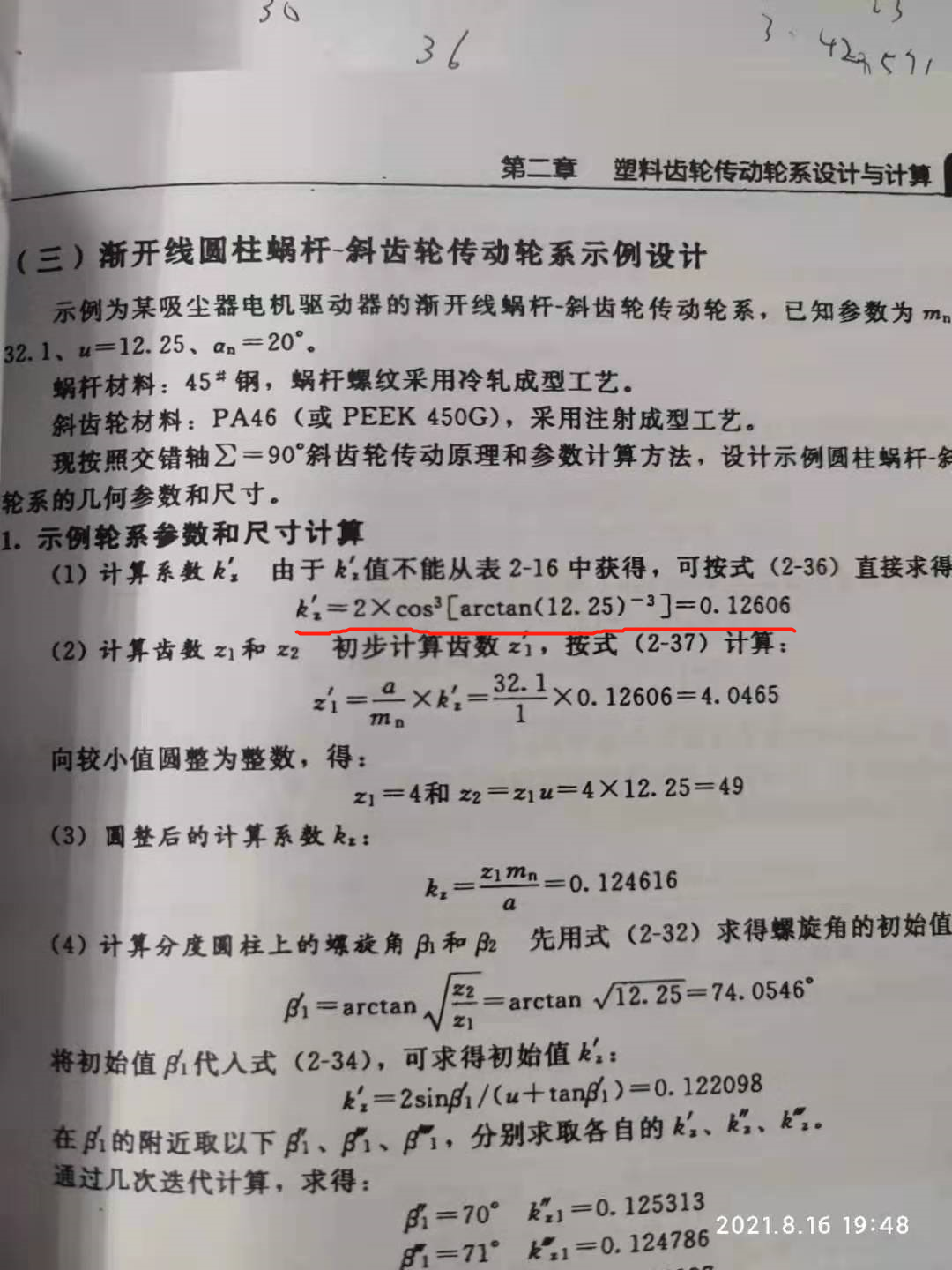

我是一个新手,最近在看欧阳老师的塑胶齿轮设计与制造书本中有些不懂的地方,比如:1.计算系数Kz:Kz/=0.12606  怎么计算的,我计算不出来。
2.迭代计算:螺旋角的选择为什么会选择70/71/72  ,可以选择73/74/75吗。
3.内插法:怎么计算的结果B1=71.27935 Kz=0.124611.
还请前辈们指点一下。

我算到第一步计算系数也算不下去了
发表于 2021-8-17 08:43 | 显示全部楼层
没有必要用这种算法,直接用数学软件迭代求解就好了。
图书是给一个计算的提示方法而已!
发表于 2021-8-17 11:05 | 显示全部楼层
看计算结果,是按照这个步骤计算的:先计算(12.25)^-3,再计算arctan,再计算cos,再计算^3,最后乘以2。
发表于 2021-8-17 11:25 | 显示全部楼层
迭代计算的初值计算的kz应该在计算值附近,B1=73, Kz=0.124,3228,B1=74, Kz=0.122162595,.B1=7,5, Kz=0.12087633,均小于0.124616,所以初值选70,71,72;
发表于 2021-8-17 11:26 | 显示全部楼层
内插法我计算的是71+(72-71)*(.124616-.124786)/(.124097-.124786)=71.2467343976778,kz=0.124631757853256,和书上不一样
发表于 2021-8-17 11:33 | 显示全部楼层
应该再用内插法多计算几遍,估计可以得到书上的值,内插公式用Y=Y1+(Y2-Y1)*(X-X1)/(X2-X1)
发表于 2021-8-17 14:35 | 显示全部楼层
用牛顿插值公式计算得到B1=71.2791062746876,KZ=0.124610743240504
发表于 2021-8-17 14:36 | 显示全部楼层
牛顿插值公式y=y1(x-x2)(x-x3)/[(x1-x2)(x1-x3)]+y2(x-x1)(x-x3)/[(x2-x1)(x2-x3)]+y3(x-x1)(x-x2)/[(x3-x1)(x3-x2)]
