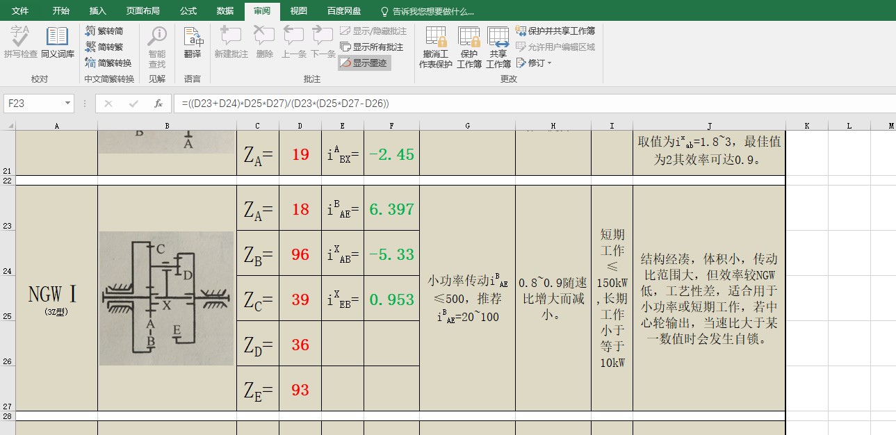

发表于 2021-8-15 19:10 | 显示全部楼层
马卫平 发表于 2021-8-15 17:38
这个公式里对应的是NGWⅠ型这个吗?输入怎么不对呢?
ZB和ZC输反了。
发表于 2021-8-15 20:24 | 显示全部楼层
还是不对额:

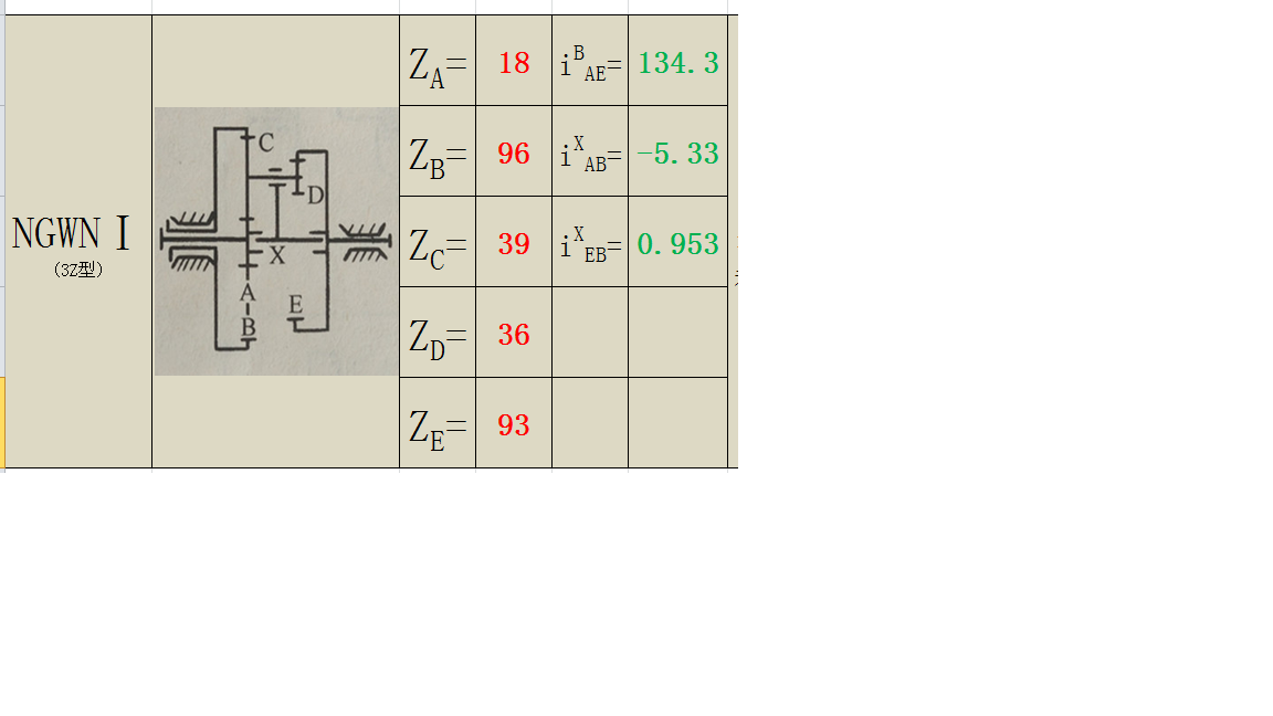

发表于 2021-8-16 09:30 | 显示全部楼层
我也用这个表格来计算,但我的计算结果与你的不一样
发表于 2021-8-16 11:43 | 显示全部楼层
这公式也不对啊,我下载错了吗?
发表于 2021-8-16 15:03 | 显示全部楼层
嘿嘿,看来我的这个计算小程序还蛮收欢迎的
发表于 2021-8-16 15:07 | 显示全部楼层
行星齿轮速比计算器 - 行星齿轮 内齿 - 中国齿轮论坛www.gearbbs.com - Powered by Discuz!
这个是对的
2015年发的是错的,
发表于 2021-8-16 15:08 | 显示全部楼层
这个是对的
2015年发的是错的,
