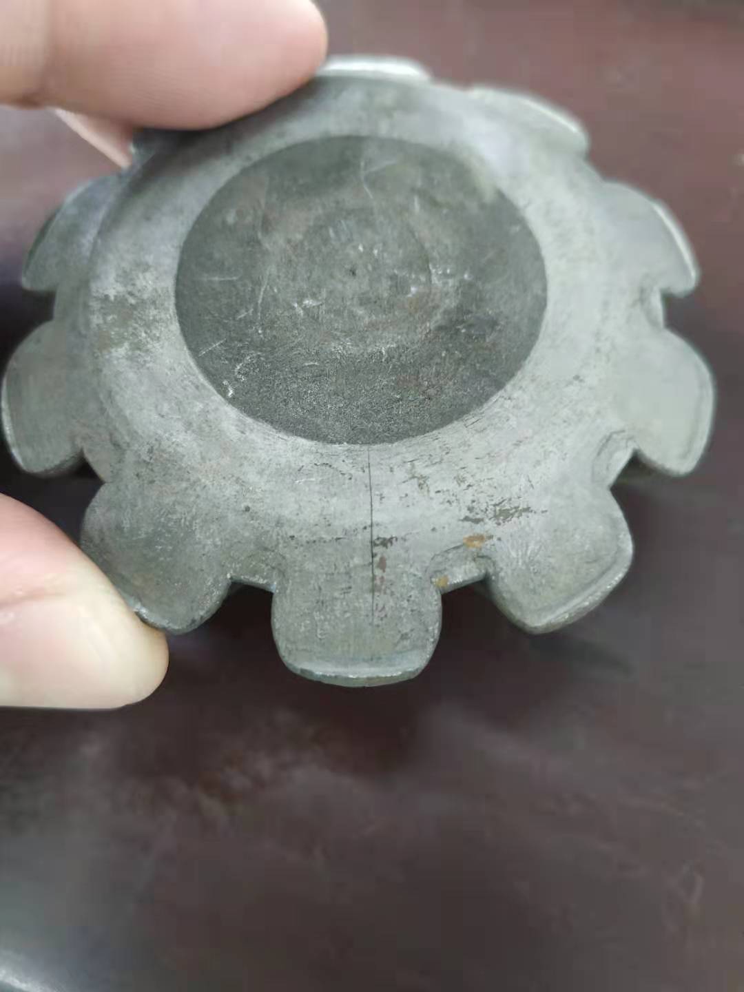

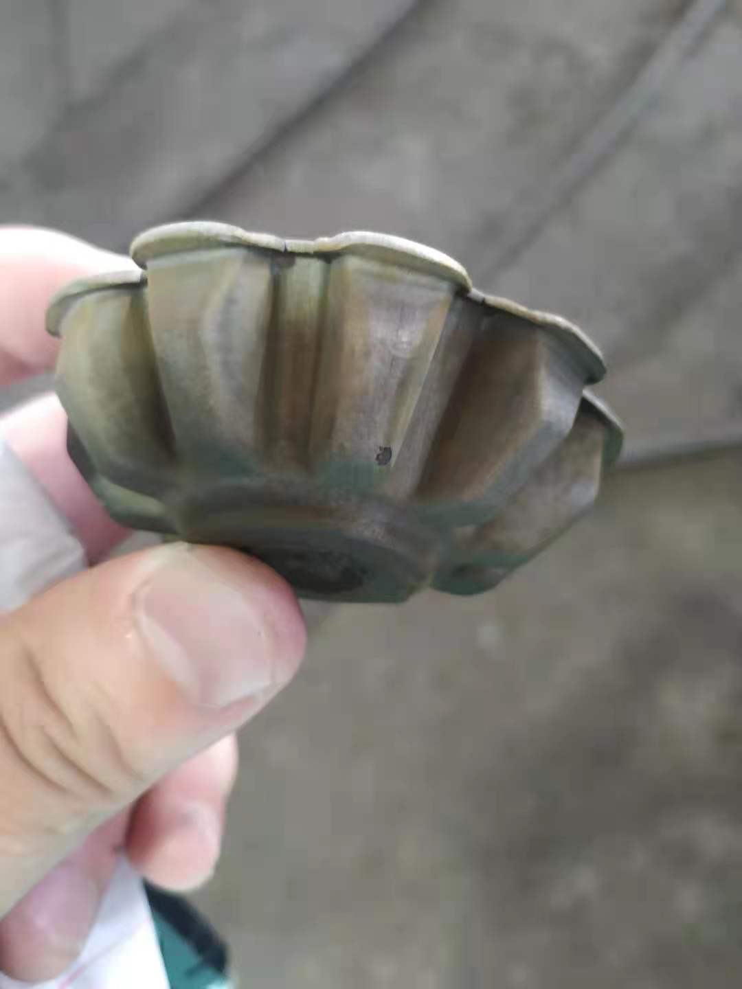

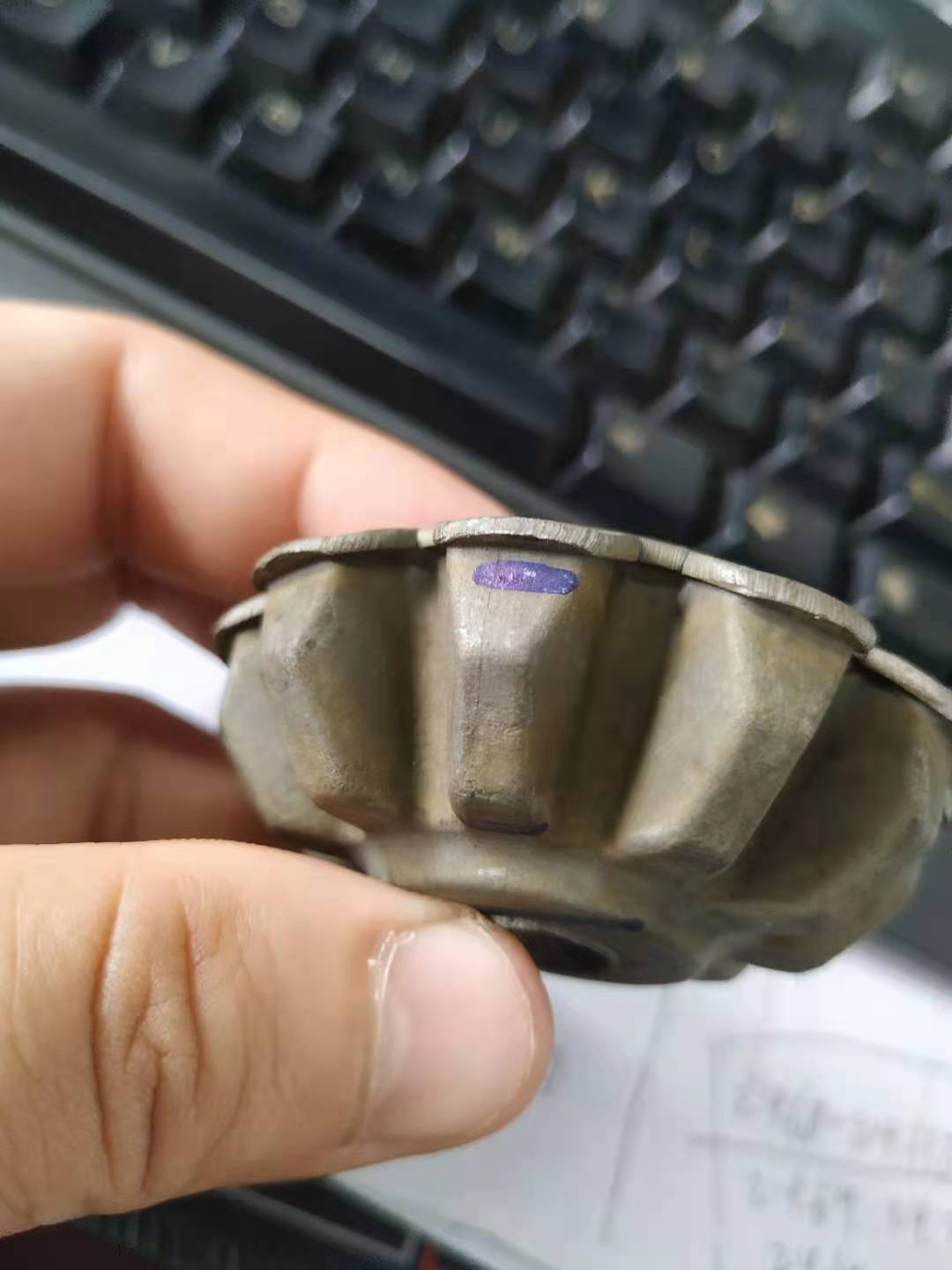

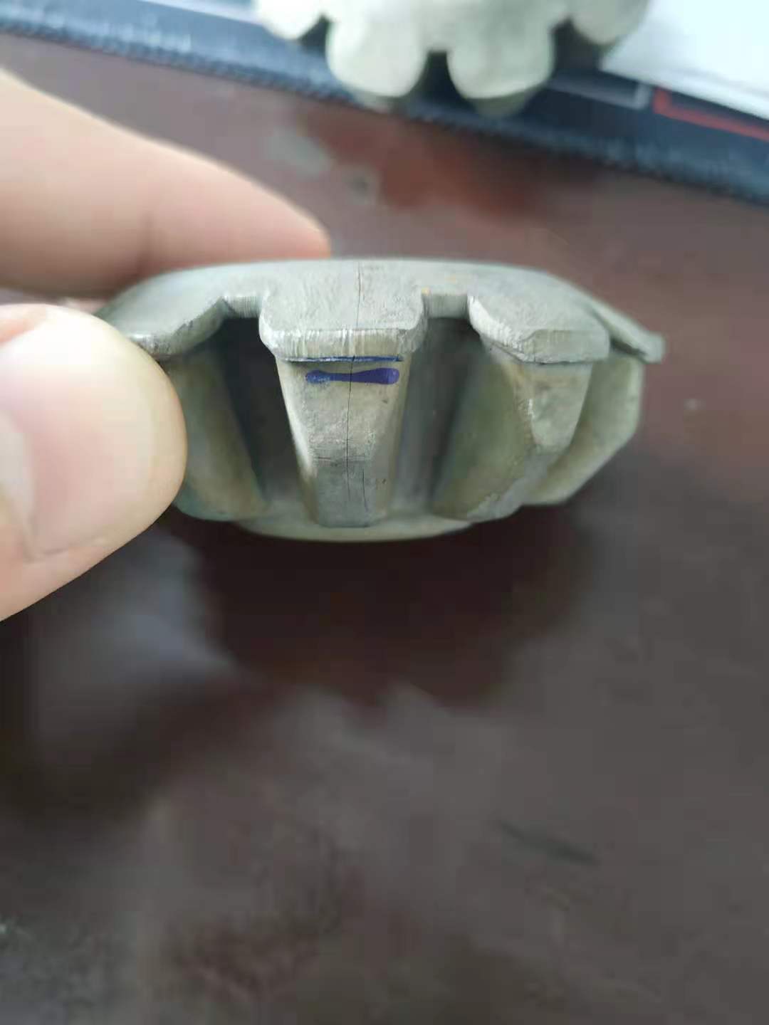

加工工艺流程:圆棒下落段—磨棒料外圆—温锻
温锻后发现有零件齿顶有裂纹,发现的几个都在齿顶处,请教前辈们,锻造裂纹和钢材原材料裂纹可以区分吗?金相解刨能区分开吗?

做一下材料分析,含碳量过高就会产生锻造裂痕
