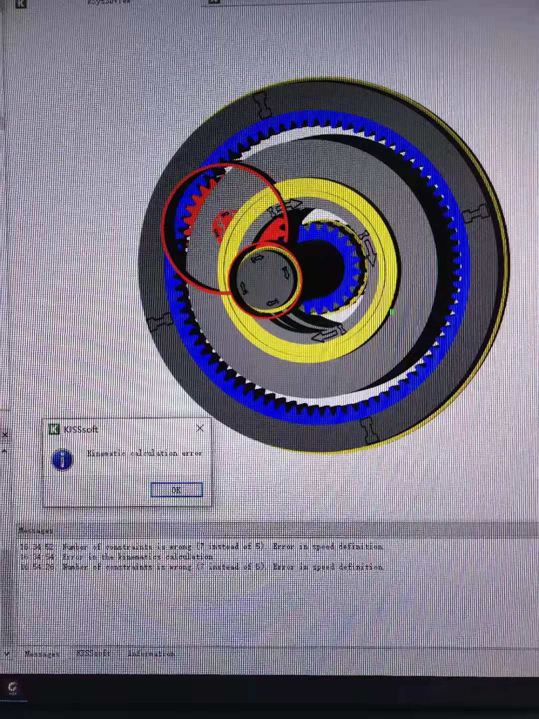

关于用KISSsys 设计单级行星齿轮时,建模后出现了运动计算错误,请老师指导指导,...
发表于 2021-8-1 17:27 | 显示全部楼层 |阅读模式
关于用KISSsys 设计单级行星齿轮时,建模后出现了运动计算错误,请老师指导指导,具体问题见软件截图:
出现 number of constraints is wrong ( 7 instead of 5). Error in speed definition
发表于 2021-8-3 07:25 | 显示全部楼层
约束有错误,检查一下功率分流系数。
发表于 2021-11-7 22:38 | 显示全部楼层
约束有问题,出现了过约束
